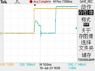

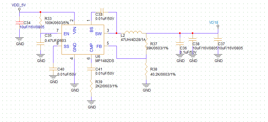

上图为1482的原理图,EN脚加了电容后,在上电瞬间输出一段10ms左右的电压(波形见下方评论),请问是什么原因导致的,有没有办法消除
绿色的即为1482的输出
您好,芯片有软启动SS管脚,不需要在EN管脚上加电容了。MP1482已经不推荐了,新设计建议使用 MP2332H (monolithicpower.cn)或模块方案:MPM3632C (monolithicpower.cn)
请问为什么MP1482不推荐使用了,我们的老产品很多都还用的MP1482,要改也只能在后面改版的时候再改了
您好,因为新产品更有优势(效率更高,成本更低),如果您有改版需求可以考虑使用我们的新一代产品来做设计。
