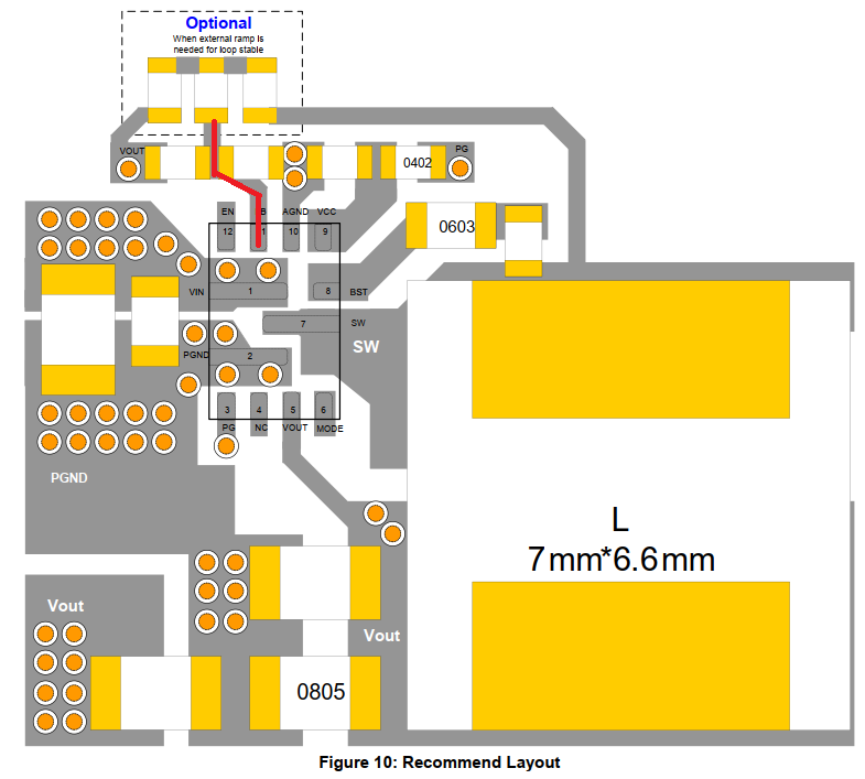

您好,您还可以检查一下您目前的功率环路设计,因MP8756需要采样SW交流纹波量,当系统噪声较大时,可能会干扰到FB的正常采样波形,使得SW开关波形异常导致输出电压偏高:
