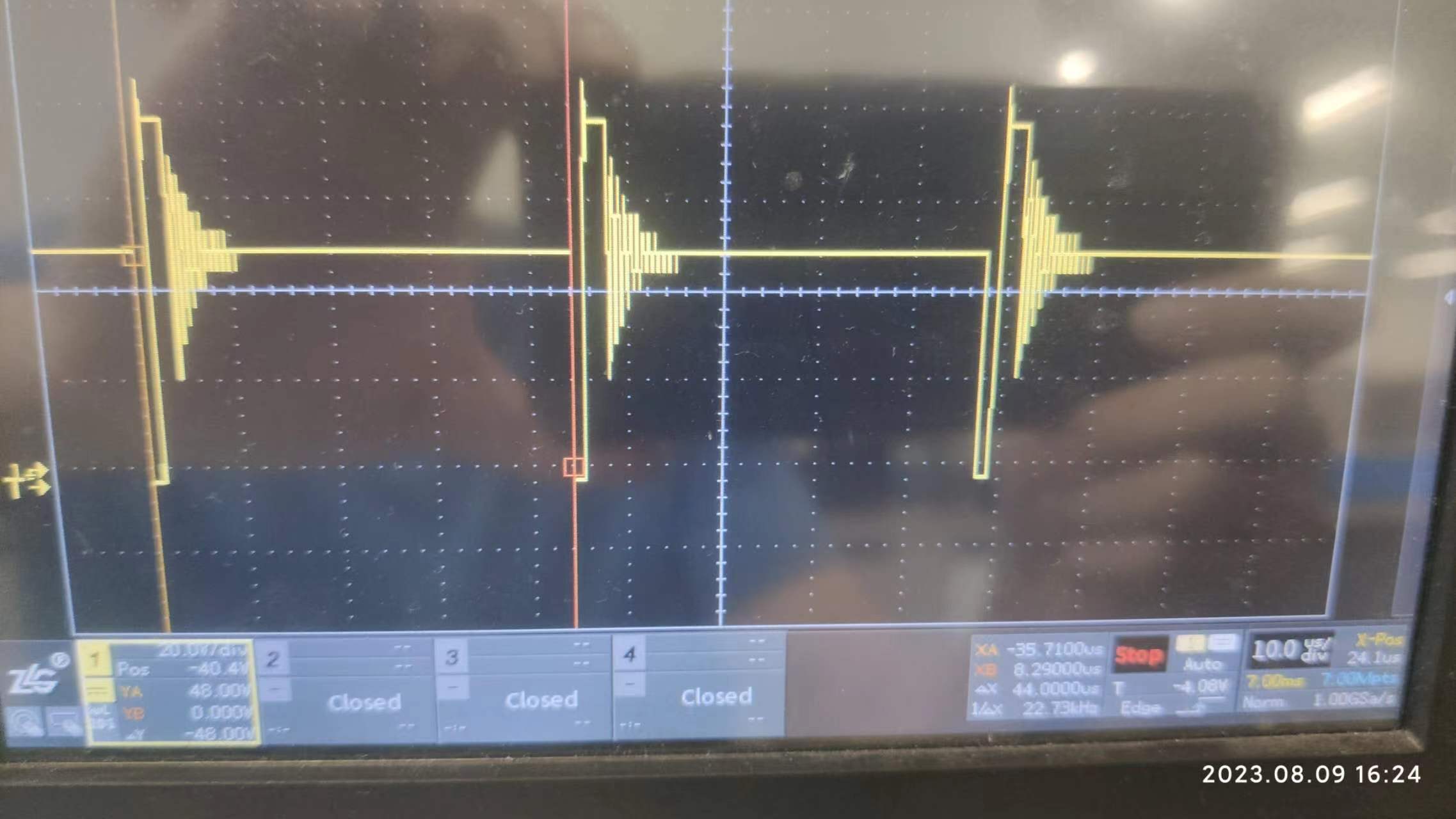

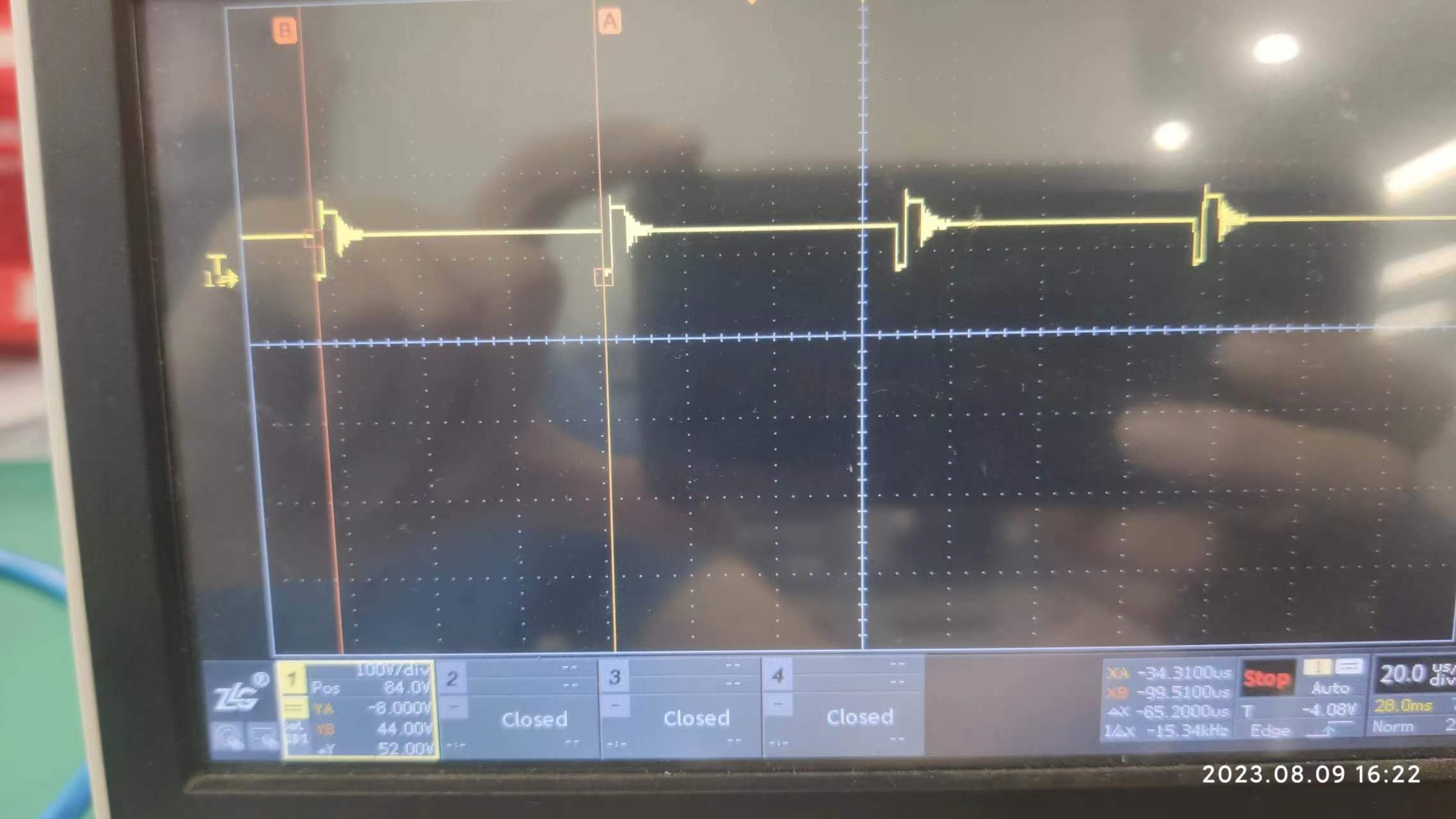

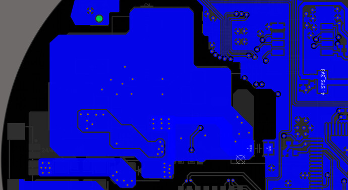

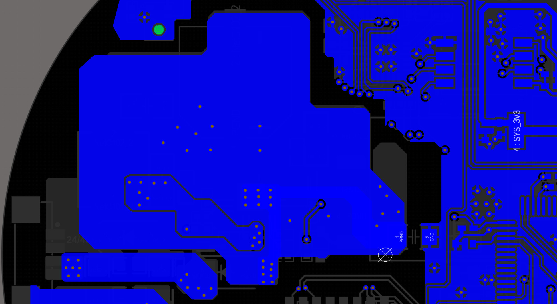

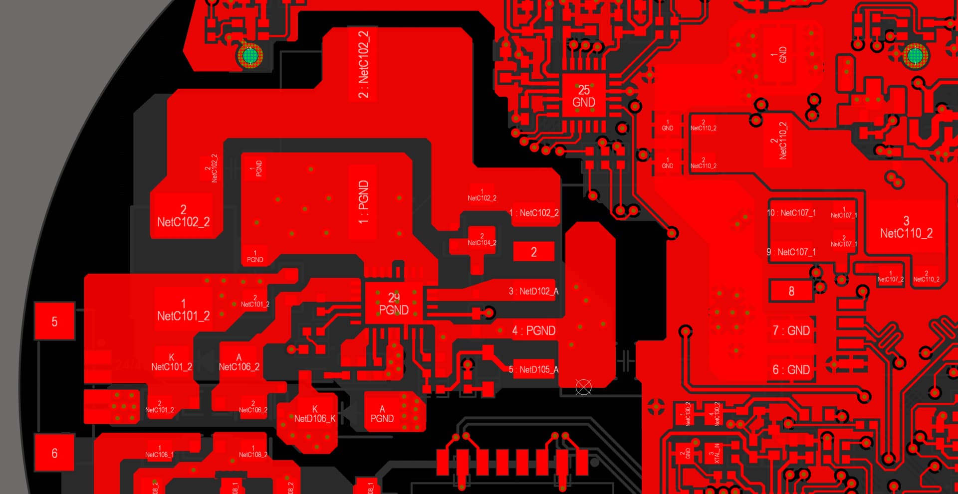

您好,麻烦提供一下您目前的原理图与PCB设计图,另外您目前使用的变压器参数也需要提供一下。您有示波器可以抓到SW管脚的波形吗?
您好,200kHz的开关频率指的是重载条件下的开关频率(此时芯片已经工作在CCM模式下),如果您现在负载比较轻,电感电流峰值比较小,芯片只会工作在DCM降频模式,达不到100kHz的。Ilim电阻设置的是最高峰值电流限,改太大输出功率会受限制,就无法支持正常的输出功率。您现在5V输出带了多少电流负载呢?
就是上面提供的原理图,如果我想要开关频率接近200kHZ, 相关器件参数需要怎么调整,电路可以外加负载进行调节

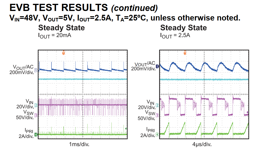

您好,MP8007输出5V受限于Duty限制,目前这个5V 2.5A输出功率下最大频率只有125kHz左右,做不到200kHz,如下右图所示:

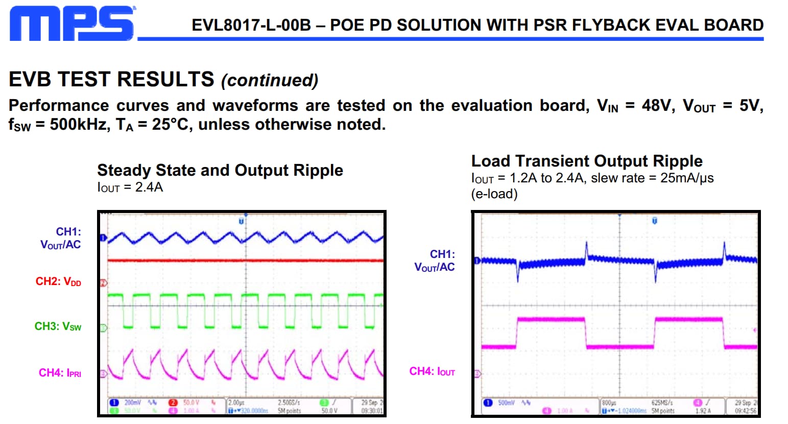

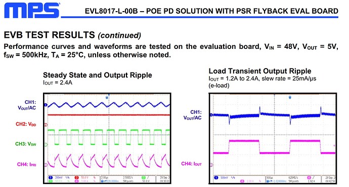

如果您需要高频应用建议选择我们最新的 MP8017 (monolithicpower.cn)进行设计,全载范围内开关频率有500kHz,也可以设置RFREQ = 20kΩ降为250kHz:
