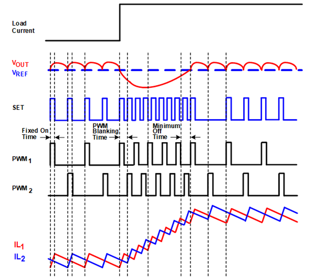

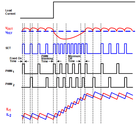

恒定导通时间(COT)控制
在多相降压变换器的恒定导通时间 (COT) 架构中,高速比较器代替了补偿网络中的误差放大器 (EA)。在这种架构中,输出电压(VOUT)通过反馈电阻进行采样,再与参考电压(VREF)进行比较。如果 VOUT 降至 VREF 以下,则上管 MOSFET (HS-FET) 导通。由于MOSFET 的导通时间是固定的,因此变换器可以在稳态下实现恒定频率。如果存在负载阶跃瞬变,变换器还可以大幅提高其脉冲频率以最大限度地减少输出下冲。但是,在这种情况下,非线性的环路控制会使环路调整复杂化。
图 1 显示了用于快速瞬态响应的COT 控制。
图1: 用于快速瞬态响应的COT控制

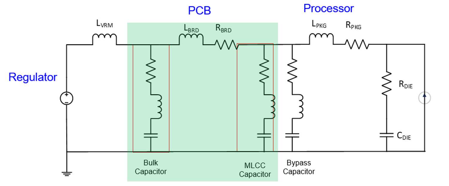

供电网络(PDN)
PDN由连接电压和接地轨的多个元件组成,其中包括电源和接地平面布线、用于电源稳定性的去耦电容,以及连接或耦合到主电源轨的任何其他铜特性。PDN 设计的主要目标是最小化电压波动并确保 GPU 正常运行。
图 2 为典型的 GPU 供电网络架构。
图2: 典型GPU供电网络架构
PDN 中的组件会表现出寄生行为,例如电容的等效串联电感 (ESL) 和等效串联电阻 (ESR)。在对系统响应进行建模时,必须考虑这些寄生元件。提高斜率会产生更强的高频谐波。PDN 中的电阻、电感、电容 (RLC) 等组件会产生设计人员可能意识不到的谐振回路,其谐振频率会放大变换器切换所产生的高频谐波,从而导致不可预知的变换器行为。

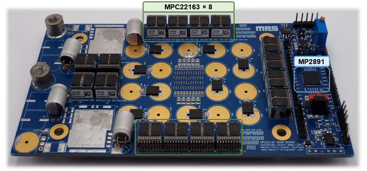

本分析基于 MPS 评估板进行。该评估板上将数字16 相控制器MP2891和 130A、两相、非隔离式降压电源模块MPC22163-130组合在一起,最高可提供2000A电流。
图3: MPS评估板

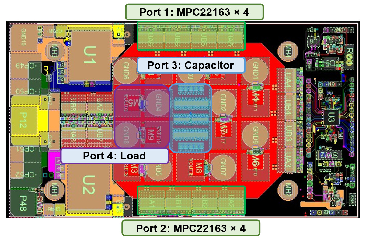

评估板复杂的电源和多边形的接地形状以及多层堆叠的结构,让设计人员很难通过布局手动计算电阻和电感。但是,PCB 的散射参数(S 参数)可以在0MHz 至 700MHz的频率范围内通过 Cadence Sigrity PowerSI 提取。 端口定义如下:端口 1 包含顶部的垂直模块,端口 2 包含底部的MPC22163-130 垂直模块,端口 3 包含电容连接,端口 4 则包含负载连接。
图4: 用于提取PCB S参数的端口配置
为电容连接分配特定端口非常重要,因为其数量和排布决定了它们在缓解来自 GPU 的快速瞬变方面的有效性。不同的电容位置将影响 PCB 的 S 参数,无效的位置会导致瞬变的缓解效果不佳以及功率效率低下。通常建议将电容排成一排,以尽量减小路径长度的差异,并根据满足目标阻抗规格所需的谐振频率来选择电容。

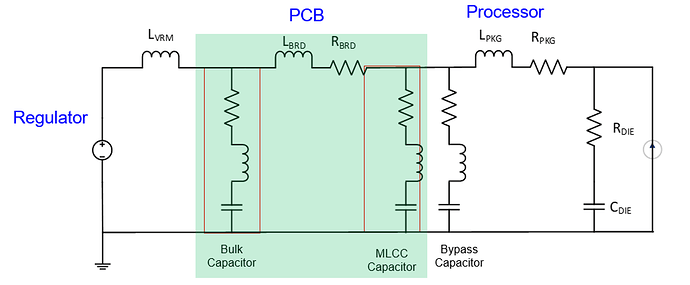

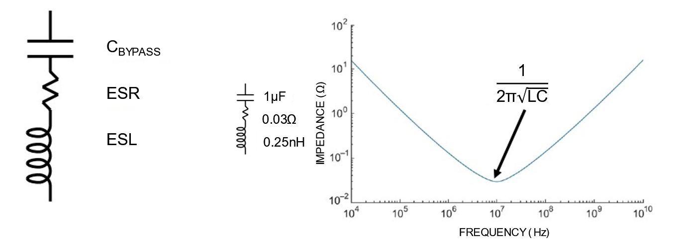

该PDN 板设计中采用了两种不同的电容类型:大容量电容和 MLCC 电容。而电压、额定温度和结构材料等参数会影响电容有效滤波的频率。因此,设计人员需要在仿真中采用集总电容模型来考量电容阻抗曲线(见图 5),从而优化设计。
图5: 等效大电容模型及其频率响应

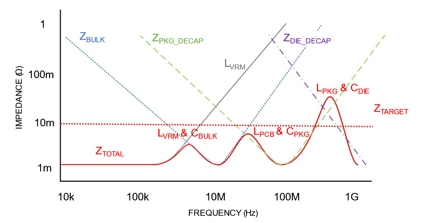

集总电容模型中的 CBYPASS、ESL 和 ESR 定义了电容阻抗的频率响应。谐振频率(fO)或最小阻抗点可以通过公式 (1) 来确定:
这些电容的主要目的是在导致稳压器模块 (VRM) 效率低下的高频下保持低阻抗。VRM效率低下的原因是其有效带宽 (BW) 和相位裕度处于低频 (<1MHz)位置。 因此,电容必须滤除频率在 VRM BW 之外的信号,通常这个范围在几百 kHz 到几 MHz 之间,而这会影响 PDN 的操作。

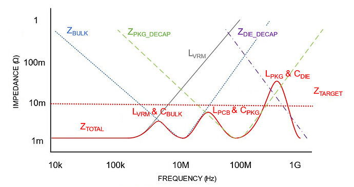

图 6 为典型的 PDN 阻抗曲线,可以分为三个区域:低频(0MHz 至 1MHz)、中频(1MHz 至 100MHz)和高频(100MHz 以上)。其相关性只考虑了处于低频至中频范围内的 VRM 和主板,瞬态负载施加在球栅阵列 (BGA) 连接器上。
图6: PDN阻抗曲线

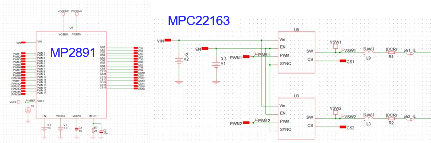

瞬态仿真通过 SIMPLIS 仿真器进行。SIMPLIS 仿真器是一款开关电源系统电路仿真软件,可实现 COT 控制等非线性功能。MP2891 的 SIMPLIS 模型与MPC22163-130以及之前提取的PCB S 参数相结合。在将 S 参数用于 SIMPLIS 仿真器进行瞬态分析之前,需要利用 Dassault Systems 的 IdEM 将 S 参数转换为 RLGC 模型。
图 7 所示为MP2891 和 MPC22163-130 的 SIMPLIS 模型,其中 S 参数作为串联电感(L9 和 L3)和电阻(R1 和 R2)添加在图中。
图7: MP2891 和 MPC22163-130 的 SIMPLIS 模型

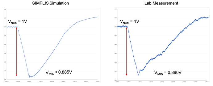

相关性

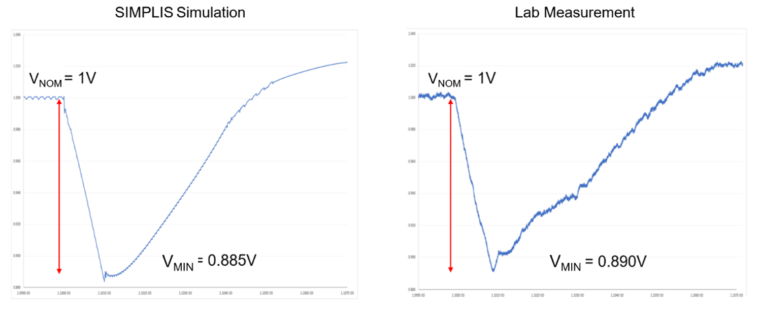

SIMPLIS 仿真将 MP2891 的非线性特性与精确的功率传输建模相结合,从而准确预测主板上的瞬态行为。如图 8所示,SIMPLIS 仿真与实验室测量相比较,误差仅为 5mV。
图8: SIMPLIS 仿真与实验室测量的比较
