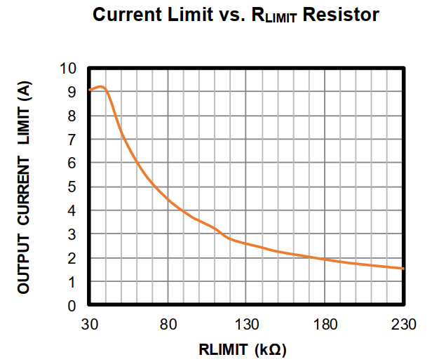

MP2491C限流电阻的阻值选择
芯片的ILIM引脚数据手册给出了几个阻值(51k、64.9k、95.3k、110k),但是项目5v输出电流需要在2.7a进行保护,这个阻值实际调试中需要怎么选择?95.3k的电流范围(3-5.5a),110k(2.5-4.5a),具体这个引脚是怎么实现限流的,功能模块中也没有说明(只是写了一个High-side Peak
Current Limit and Low-side Valley current limit)
Rlimit与对应current limit的对应关系可以查看规格书中的曲线,如下图。一般来说内部电流限不会特别精准,如果您需要特别精准的过流保护的话,建议您外加电路来实现
实测2.7a保护(限流电阻阻值在140k)。芯片内部关于限流电阻的功能模块和工作原理能介绍一下吗?
芯片内部做了对应的功能模块,使得配置不同的ILIM电阻时会有不同的电流保护限,对应关系就是规格书中的曲线。简单点说这就是个可调电流限的功能,有些芯片的电流限是固定的,而这颗芯片是可调的
