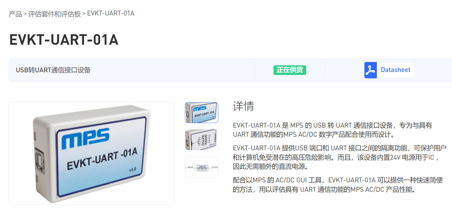

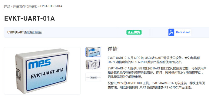

你好
可以在官网搜索EVKT-UART-01A,有购买链接哈。

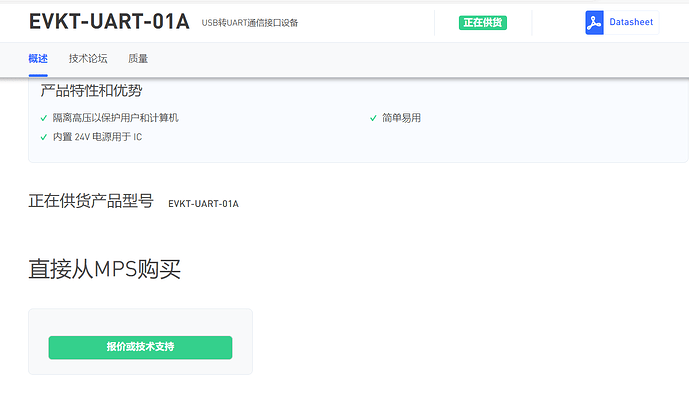

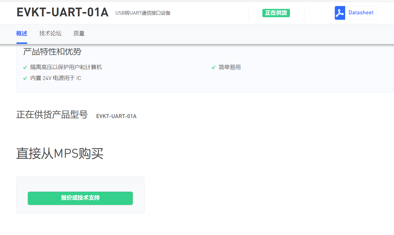

你好,我看到这个页面了,没有加到购物车的选项
你好
下面有报价和技术支持按钮,可以直接填写信息。
我上周就填写了,一直没有收到反馈
