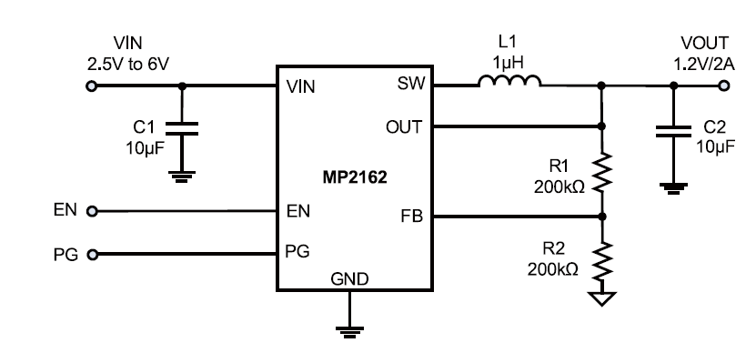

mp2162的PG引脚输出电流过小,如何修改?
应用图中并未给出PG引脚的处理方法
mp2162支持最高6V输入,PG内部上拉550k
引脚实际输出电流只有10uA左右甚至更小,而LED的驱动电流至少是mA级别的,如果在Vin和PG引脚间接电阻以等效修改开漏输出的上拉电阻,是否会有mos管烧毁的可能性?这个并联电阻应该设置为多少才合理?或者PG引脚实际上需要如何驱动?十分感谢!
