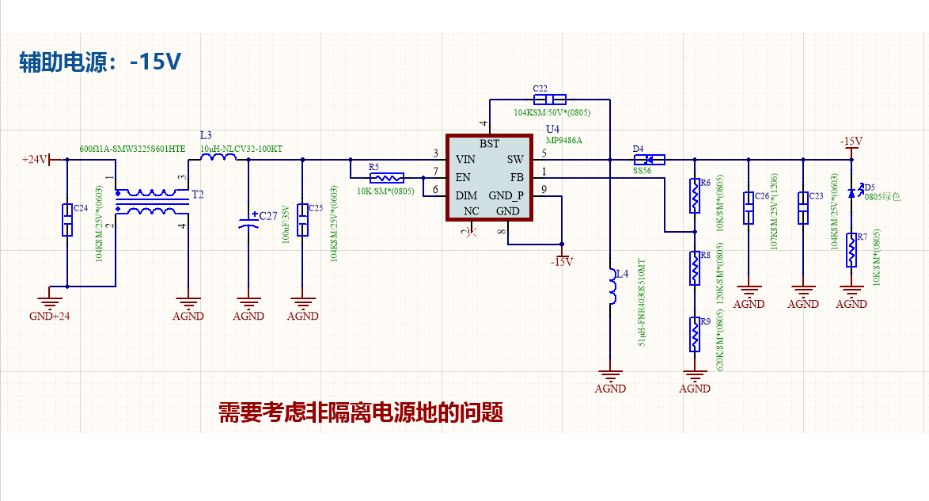

针对MP9486设计了负压输出电路,不知道是否合理,输入24v能否输出-15v
您好,原理图可以实现24V转-15V的电压转换

我看数据手册上没有标明,可以输出90V嘛
后级是什么样的负载?输入电压多少V呢?这颗芯片最大耐压只有100V,不建议输出90V
后级是LED灯;电流最大在1.5A
MP9486A可以嘛
不建议MP9486A用在90V输出的场景哦~
