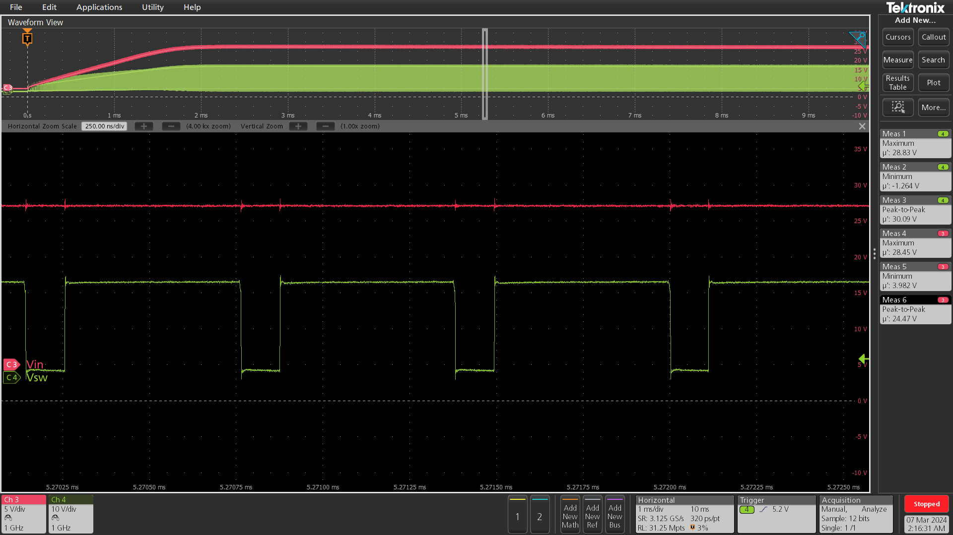

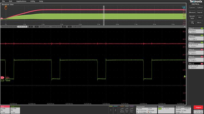

这是测试的启动时候的Vin 和SW 管脚的电压,看起来感觉也还好。

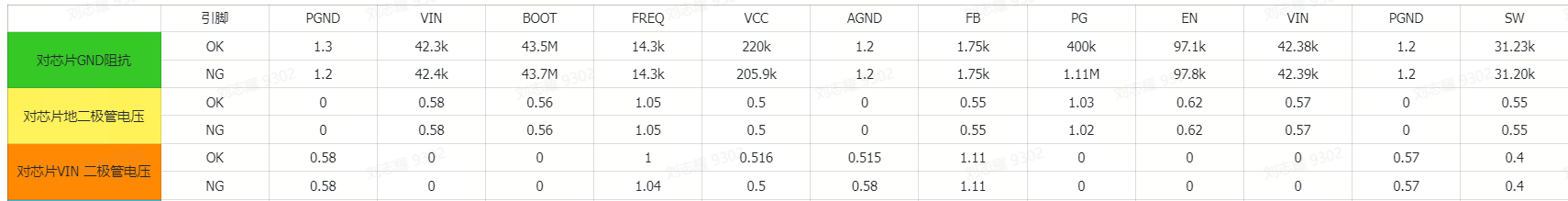

同时我在PCBA上量了各PIN 的阻抗和保护二极管,和一个正常的板子对比,竟然也没发现异常。测试结果如下:
