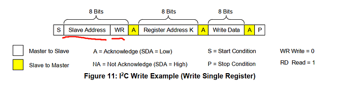

各位好。
目前我使用MP28167GQ-A。板上除了mp芯片外还有 ina260,后者能成功通讯,但前者一直无法通讯。
发送芯片地址0x60后,芯片无应答,无论读取哪一个寄存器都是无法读出数据,也无应答。
核对芯片丝印是BKN与规格书相符。目前用了2种批次芯片,搞了3个板都是这样。
iic是mcu软件模拟,示波器测频率300多K。
目前无从下手,请教一下大家怎么样才能用起来。
各位好。

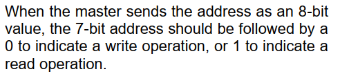

您好,通讯地址改为0xC0看下,另外通讯频率具体是多少,能否修改到400khz。
改地址C0确实有效,可以通讯起来了。跟我iic频率没关系。
这就很懵了,为什么跟规格书的不一致的?
