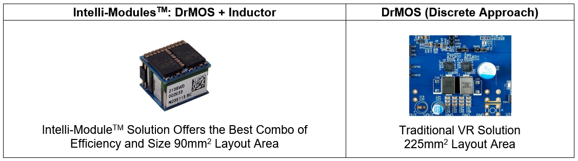

两相降压电源模块MPC22167-130是MPS Intelli-ModuleTM系列的最新产品。该器件将 DrMOS、电感和其他无源元件集成到单个封装中,不仅占位面积小,功率密度还提高了2.5 倍。而且,它允许将 VR 放置在更靠近处理器的位置,从而减少了配电网络 (PDN) 的损耗(见图 2)。
图2:Intelli-ModuleTM 与 DrMOS 的占板面积比较

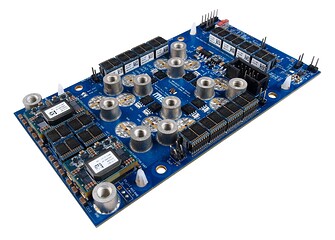

多个 MPC22167-130 器件可与第一级电源模块配合使用,以支持端到端的电源解决方案,同时满足开放加速器模块形态AI 处理器的高功率要求。图 3 显示了采用 MPC22167-130 实现的参考设计示例。
图 3:具有 54V 输入和 0.8V 输出的 2000A OAM 外形规格参考设计
该参考设计可应用于OAM 形态的 AI 处理器,它采用 MPC22167-130 支持 2000A 的最大输出电流 (IOUT),并很好地结合了第一级电源模块和第二级 Intelli-ModuleTM器件。在第二级中,MPC22167-130 与 16 相控制器MP2891配合工作。
