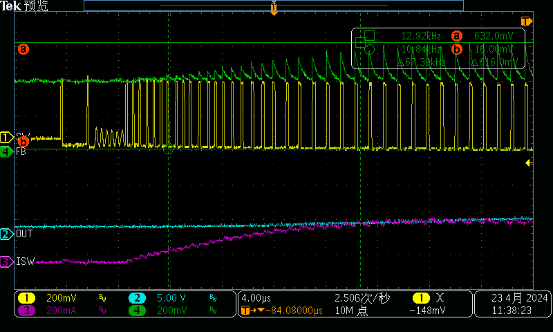

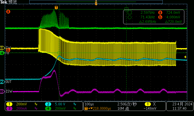

在调试MP2329恒流电路时,发现不接空载,电感会发出啸叫声,输出电压跳变,插上LED灯啸叫消除,输出电压恢复正常。查询资料得知是不能形成最小的稳定负载电流致使间歇振荡,而频率降低到音频范围了。最简单是方法是添加假负载,请问这个假负载的取值如何设计吗?还是需要参考什么?
恒流电路不能空载运行,必须带载。否则输出电压会越来越高直到过压保护。不建议加假负载来解决,建议将LED一直接上
也就是说没法解决是吗?除非不是恒流电路
恒流源空载也就是恒流源输出断路,类比恒压源电路,差不多就是恒压源输出短路,这是应该尽量避免的情况。要么避免空载,要么在LED没接的时候关闭MP2329的EN
恒压芯片改恒流电路之后,应该把电路当成恒流电路看待,不能空载输出。
