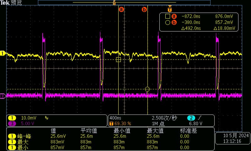

MP2979A/MP2940搭配mp86941C,APS功能从1phase切换至2phase或者3phase的过程中会出现VOUT波动较大的问题
1、mp2940A+mp86941C,APS功能由1phase切换2phase工作的过程中,VOUT会出现波动,下图为VOUT与Vphase的波形

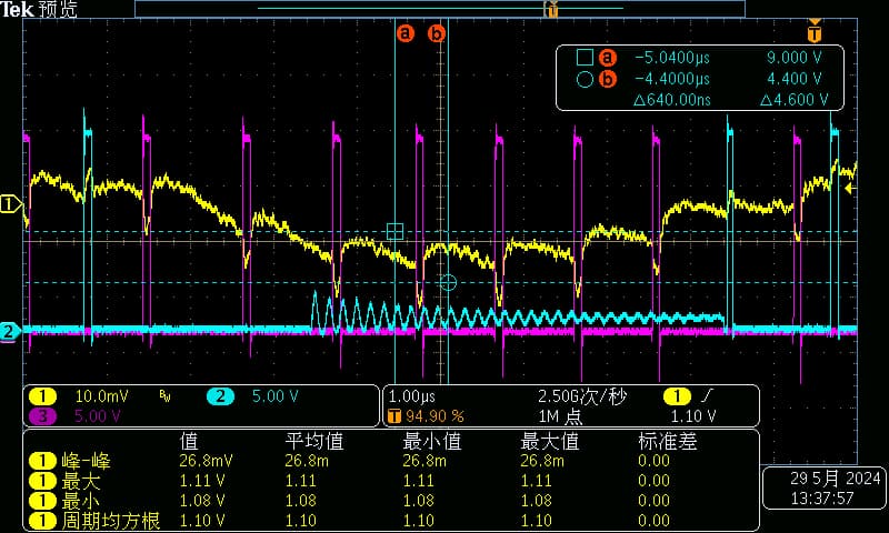

2、mp2979A+mp86941C,APS功能由1phase切换2phase工作的过程中,VOUT会出现波动,下图为VOUT与Vphase的波形

补充第二点的图片
APS 功能是在CPU发PS0的命令的时候 依据电流来决定是1phase DCM 1phaseCCM 还是全phase工作 从而达到提升效率的目的.波形1 无法看出来是APS切换的过程. 这个是否是Iout都变化导致Vout有droop, 当vout 电压drop是phase动作。波形2 应该是量测的时候有干扰进去了,正常的输出波形应该是当phase 打开的时候输出电压上升 phase关闭时候电压下降,纹波频率应该是和phase频率保持一致.可以再把 PH2的 波形一起抓下看看.如果要优化APS的phase的切换时间可以调整下寄存30H(MFR_APSI_CTRL) 8:6bit这个是调整减phase的delay时间

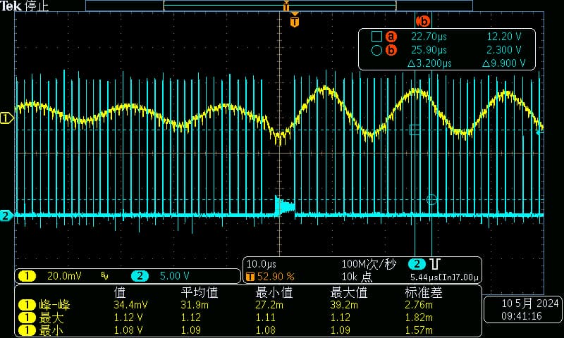

1、以下波形为MP2979A+MP86941C 在APS功能工作时的phase与纹波的图片
2、从图中可以看出第2phase,存在一段类似于处于DCM的状态,然后纹波出现震荡的现象
3、希望得到优化的方向

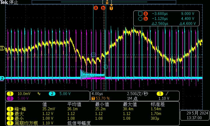

1、增加输出震荡的图片:

1.可以先将APS disable 看看 是否有改善, 确定是否为APS导致
2.从波形上看 不像是APS导致, APS的phase工作状态只有 1PH DCM 2 1phase CCM 2phase CCM N phase CCM 不会存在phase1 CCM 而PH2 在DCM的工作状态.
3.可以帮忙说明下测试条件么, 是恒定的电流还是电流在切换, 另外这个时候输出电压是固定的吗
1、将APS的 disable,输出波形无异常
2、测试条件:使用电子负载缓慢地增加负载,负载增加到达在设定地1phase CCM LOW 15A 左右就会出现输出异常
