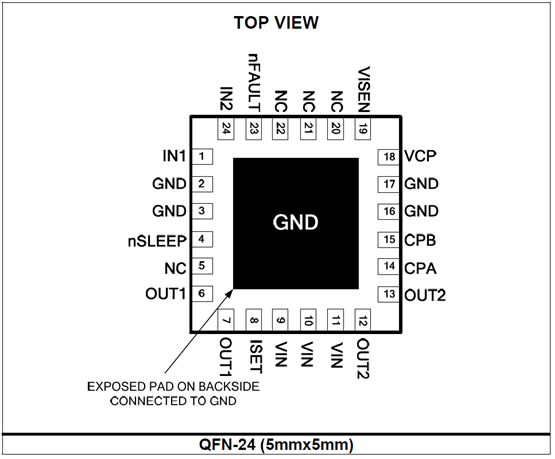

 小尺寸贴片封装:QFN-24,尺寸只有5mmx5mm,小型电机控制器的电路板尺寸都很小,这种小尺寸封装很节省电路板的面积。而且从电子信号和电磁干扰的角度考虑,贴片封装的芯片比插件芯片的寄生感抗容抗更低,更利于信号稳定,EMI性能更佳,这也是为什么现在的电机驱动芯片都在向着贴片封装的方向发展
MP6522 引脚定义图

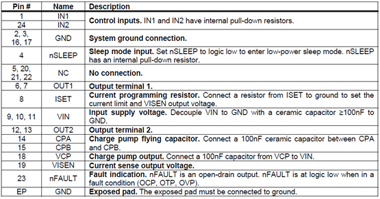

MP6522 引脚规格定义
