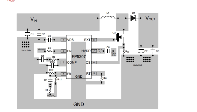

筋膜枪由电机,电路板,锂电池和按摩头组成,其实这个电路并不复杂,但是现在很多的筋膜枪为了方便使用,尽量去减少筋膜枪的体积和重量,所以在电池这一块一般使用的都是7.4V也就是2块锂电池并联起来,但是为了让电机能有更大更快的转速(只要这样筋膜枪才能给用户好的体验),一般都是12V的,所以升压芯片是需要的,当时我负责做这个项目的时候曾经画了一块板,当时以为这个板子很好画,没有很在意,后来出现很多的问题,就是容易烧升压芯片,而且板子温度很高,过不了检测,后来去查了一下芯片资料,才发现是我的芯片布局有问题,后来我完全抄录芯片资料的布局方式才解决问题。真的,画板还是需要查看芯片资料,要不出问题的几率的大很多。
