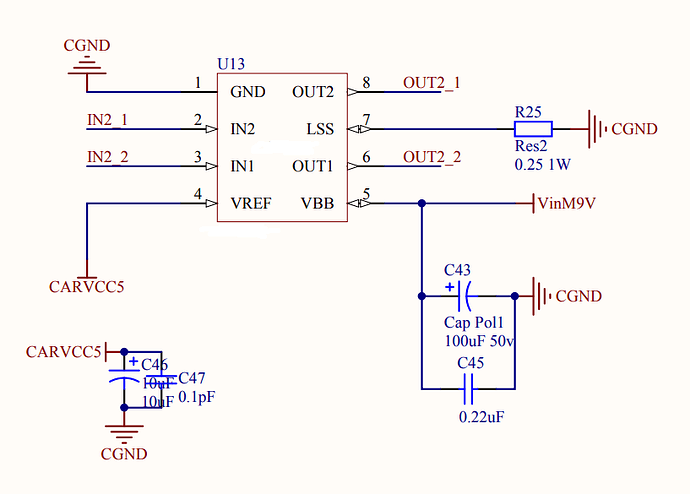

首先单片机管脚电流有限,无法直接驱动电机。这里就需要驱动电路让单片机驱动电机旋转。这里驱动芯片选择的是MPS家的MP1924。电路简洁,电机选择的是直流电机,则每个电机使用两个IO口,即可控制电机旋转的方向,其中一个IO口,输出PWM方波,通过控制PWM方波中高低电平比例,即可控制电机的速度。
