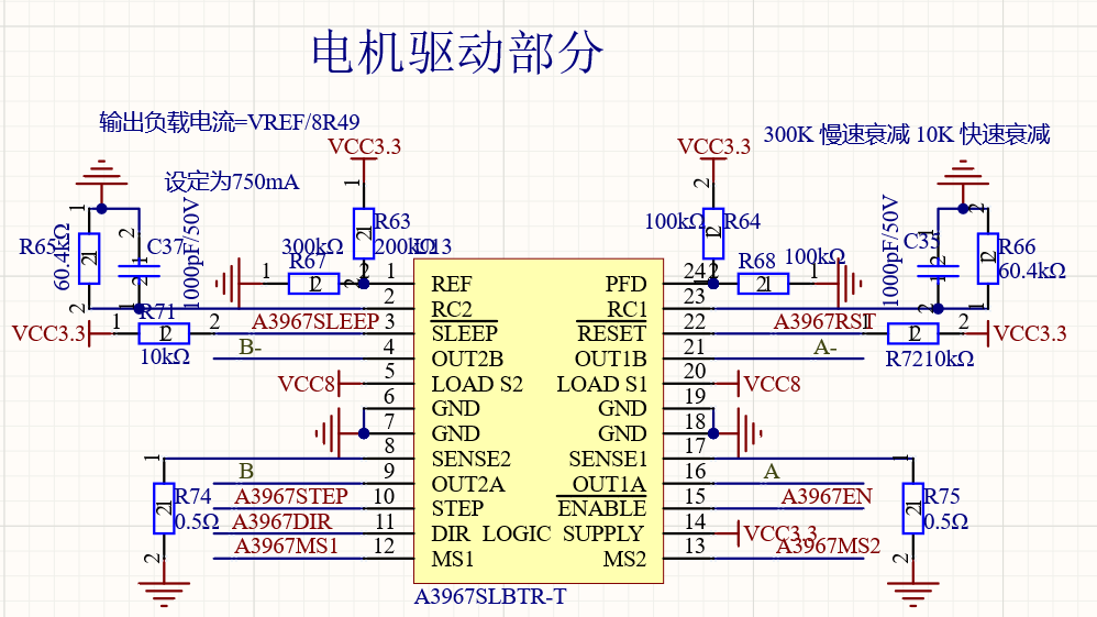

步进电机,这个看似简单的执行器件,却蕴含着无尽的奥秘和挑战。如何精准地控制它的转动,如何稳定地驱动它运行,以及如何有效地解决堵转丢转等问题,这些都是摆在我面前亟待解决的难题。由于我接手的这一部分类似于执行控制器,当时我的前辈已经选型了A3967作为步进电机的驱动器,话说当时这个器件是我负责的板子上最大的器件了(个头不小啊)。半路接手调试的过程并非一帆风顺,电路的接线、参数的设置都要弄懂,每一个细节都尝试了很多遍。
经过更加深入地了解了步进电机的工作原理和A3967驱动器的性能特点,通过不断地学习、实践、总结,逐渐掌握了步进电机的控制技巧和方法,之后绘制了我的第一个看控制板:

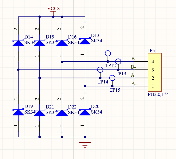

回顾那段时光真的是收益颇多,知识的汲取都成为了沃土,问题多多每次都得通过尝试最佳得配置,分享一个当时一个困扰良久得一个问题,就是驱动部分为什么加那么多二极管,如下图:
电极再转动时会产生相应得感应电动势,通过二极管组成得通道可以作为这些能量得释放通道,绕组自感电动势所产生的高压和电流释放,可以对驱动IC进行保护,外面还有两个储能用的大电容。

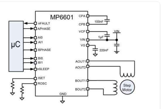

现在随着驱动部分的功率越来越大,A3967的电流最大支持750mA已经不太实用了(这个电流当时再堵转的时候也烧过好几次),MPS的双极性步进电机的控制器就有很多,2.5A的大电流可以控制功率更大的步进电机,全方位保护也很安全,包括过流保护(OCP)、输入过压保护(OVP)、欠压锁定保护(UVLO)和过温关断保护。
截图 (3)
主要是外围驱动器件也更少了,封装小了,小身体可以装大能量,点赞!
直接可以全方位替代了,新芯片体积/性能都有优势
