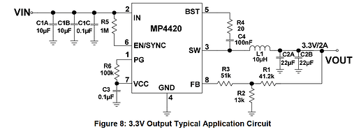

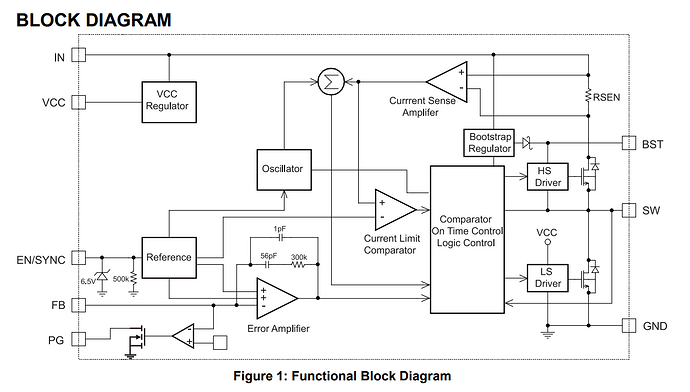

这边看数据手册的时候发现MP4420的5VLDO不受EN控制,想请问一下是否可以使用VCC接EN来达到上电自启动的效果同时减小体积
Baily.Wen
2024 年6 月 30 日 10:00
2

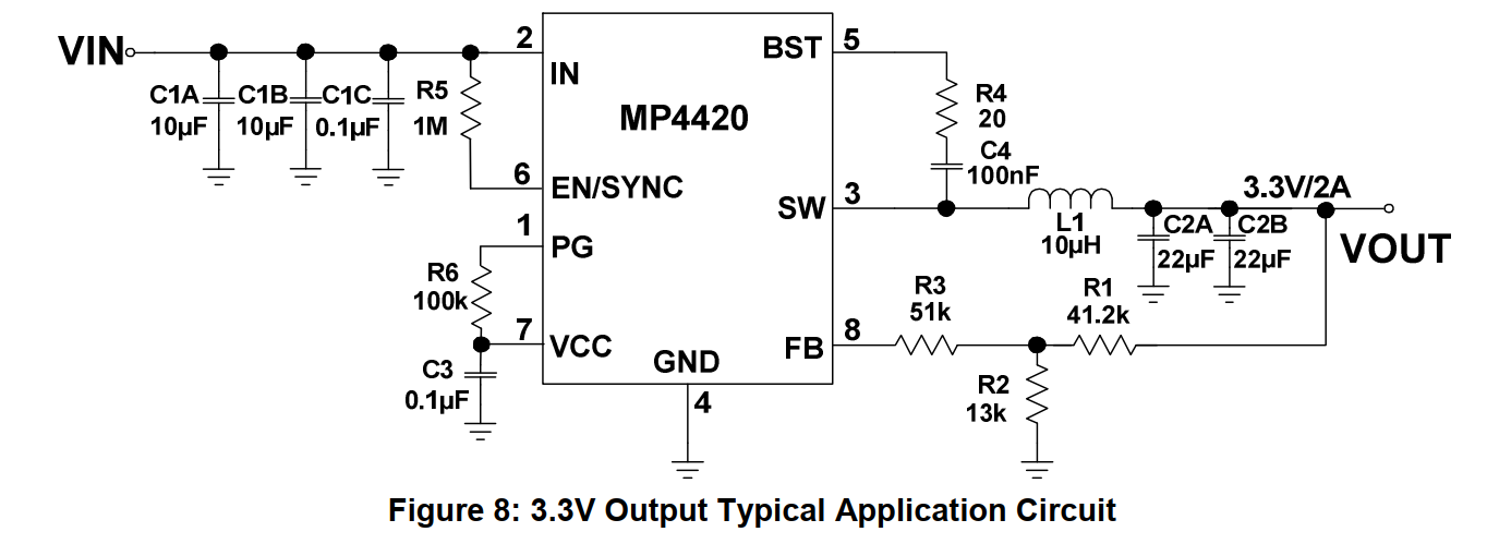

通常来说是可以的,或者参照参考设计,用1M的上拉电阻上拉到VIN,可以起到同样的作用
