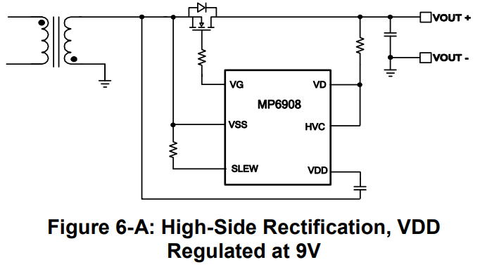

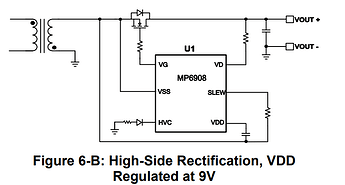

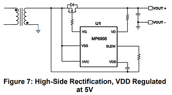

你好,想詢問這三種用法有甚麼差別嗎,知道會將VDD充電至9V和5V。
其中我的輸出設計為12V,叫適用於哪種用法,請推薦!
有相关的demo资料 可以让同事发您
