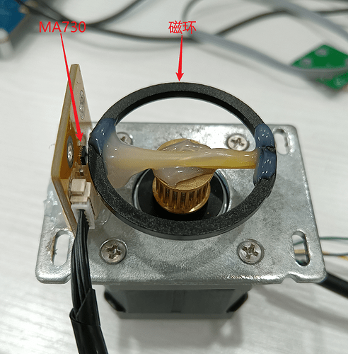

1、磁编码芯片:MA702, 精度12bit
安装方式:侧轴,芯片水平面和磁环水平面相互垂直
2、现象:
电机没有通电保持不动,在同一个位置,读取MA702角度寄存器值,转化为角度后输出,输出的值会有跳动,前后角度差值为0.088,0.176,0.264等。根据角度变化,角度寄存器的差值会有 1,2,3等变化。
3、疑问:
磁环不同,同一个位置,理论上读取的寄存器值应该保持不变,为什么会有1,2,3 的变化呢?
磁环不动,同一个位置,理论上读取的寄存器值应该保持不变,为什么会有1,2,3 的变化呢?应该是磁场受到干扰了,应该考虑减少干扰,或找更高精度的编码器
您好,读取的角度值变化应该是有噪声,有如下原因:
- 实际分辨率不够,可以选择更高精度的芯片
- 侧装的时候磁场分布不均匀,也会影响编码器的测量精度,需要做BCT补偿,MA600还有用户校准功能,侧装建议选择MA600
