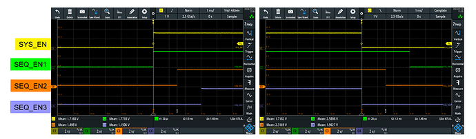

下一代 FPGA 更是包含多个内部电源域,它们分为几组,且必须按照特定顺序启动或关闭才能保证正常的工作。图 2 显示了 Intel Agilex 树组的启动和关闭顺序。正确的上电排序有助于防止电压尖峰、过大的电流消耗、时钟不稳定导致的时序违规,以及其他可能导致损坏或故障的电气问题。
图 2:Intel Agilex 树组的启动和关闭序列

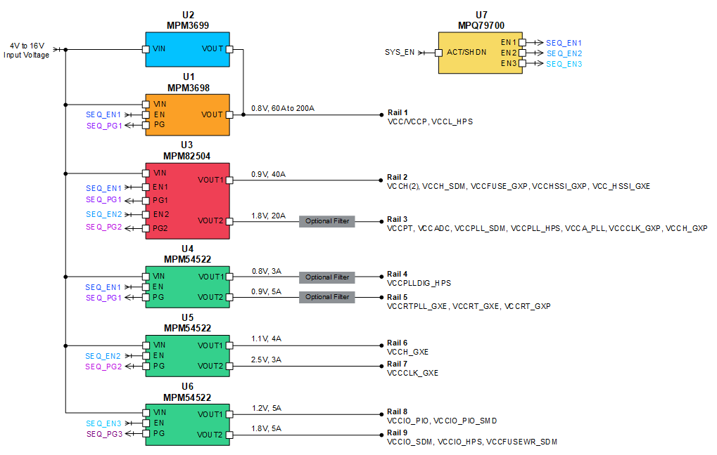

采用 MPS 电源模块的 Agilex 电源树
电源树用图形方式表达了电源管理的架构。在本架构中,电源传输的输入电压(VIN) (通常在 4V 和 16V 之间)被转换为FPGA所需的电压,并确保器件的每个部分都接收到所需的电压和电流。图 4 显示了采用完整 MPS 解决方案的 Intel Agilex FPGA 电源树。其中轨 1 采用了 MPM3698 和 MPM3699 模块,可处理高达 200A 的电流。该轨需要0.8V 标称 VOUT ,最大容限为 ±3%(DC + AC)。
图 4:Intel Agilex 电源树

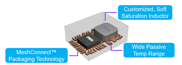

MPS 全集成电源模块将控制器、功率级、电感和大多数无源元件整合到一个封装中。这种布局经过优化,可减少电路寄生电感和电容,改善与 PCB连接之间的散热效率,并提高整体系统效率。
此外,MPS 电源模块还提供各种故障保护功能,例如过压保护 (OVP)、欠压保护 (UVP)、过温关断保护,以及多种节能技术,包括自适应电压调节 (AVP)、自动切相和电压识别 (VID) 代码功能等。MPS 提供的 Virtual Bench Pro 4.0 软件也全面支持 MPM3698 的所有功能,该软件可帮助用户根据不同的系统要求配置器件。
电源模块通过将各种组件(包括稳压器、电感和电容)整合到单个模块中来简化电源的设计。这种集成型设计最大限度地减少了分立元件的数量并加快了整体设计流程,同时还简化了 PCB 上输入和输出电容的选择并提高了电源设计的整体效率。设计人员只需在 PCB 上配置输入和输出电容,即可完成整个电源模块的设计。他们能够在短时间内充分利用数字控制和排序优势开发出新的应用。

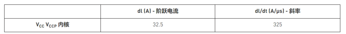

本用例采用英特尔 FPGA 功耗和热计算器来估算英特尔 Agilex 内核电压 (VCC) 和外设电压 (VCCP)的功耗。阶跃负载的计算如下:80%的内核利用率, 80%的数字信号处理器 (DSP) 利用率,30%的M20K 内存块利用率,切换率假设为 15%。
表 1 显示了估计条件下的初始阶跃负载和斜率。
表1: VCC 和 VCCP 内核阶跃负载规范

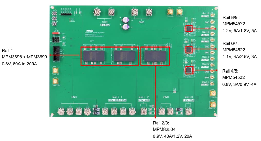

此外,英特尔参考设计 中的 EVINAG-001-A FPGA 评估板(见图 7)也可用于评估 MPS 电源模块的性能,并检查是否符合表 1 中的规格。

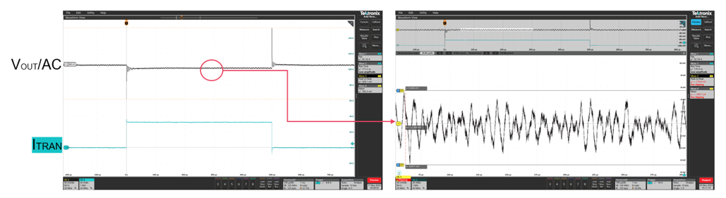

通过表 1 中给出的规格, VCC/VCCP 内核轨的负载瞬态响应和纹波测量如图8所示。所需总输出电容为 32 个47μF 多层陶瓷电容(MLCC) 和 4 个330μF 聚合物电容 (POSCAP)。
图 8: EVINAG-001-A FPGA 评估板上测得的 MPM3698 和 MPM3699 负载瞬变 (VCC/VCCP 内核轨的 ∆IOUT = 32.5A, 斜率 = 325A/μs, VIN = 12V, VOUT = 0.8V, and fSW = 500kHz)
如图 8 所示,负载瞬变期间的峰峰值 VOUT 为 228.1mV,重载电流(右侧波形)下的输出纹波测量值为 12.264mV,在 ±3% 的最大 VOUT 容限(DC + AC)范围之内。请参阅 EVINAG-01-A 测试报告,了解在不同负载阶跃规格下,采用完整 MPS 模块解决方案的 Intel Agilex FPGA 电源树的其他测量值。

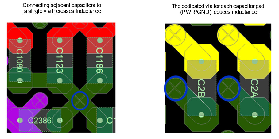

为保证可靠且恒定的FPGA运行,在功耗动态变化期间提供稳定的电源至关重要。影响电源稳定的因素很多,优化负载瞬变期间的控制环路行为可确保电源 VOUT 保持在指定的容限范围内,除此之外,旁路和去耦电容的正确选择对于保持 VOUT 恒定也起着关键的作用。尤其是在高速、高密度 的PCB 设计中,去耦网络的微小改进都可能对 FPGA 的整体性能和信号完整性产生重大影响。去耦电容在整个 PCB 布局中的放置应有 策略,以实现电源和接地连接之间的有效过滤和去耦为目标。
此外,每个内核BGA 引脚都需直接连接到高质量陶瓷电容。尽管传统设计指南都建议将去耦电容放置在 PCB 的底部,但有必要了解其中涉及的权衡和考量因素。在空间受限的区域集成额外部件需要分配电容以共享相同的过孔。过孔的寄生元件(例如电感和电阻)会影响去耦网络的有效性,而且在某些情况下共享过孔可能会影响整体性能。图 9 显示了FPGA 设计的推荐电容布局。
