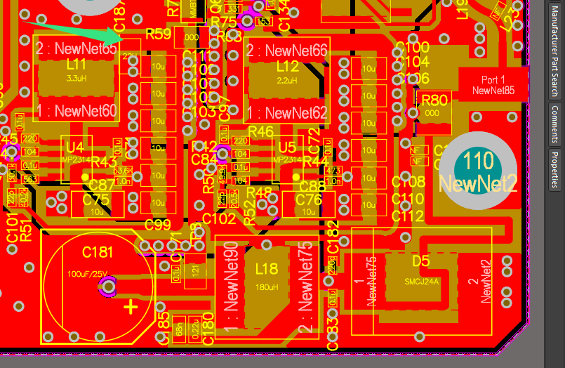

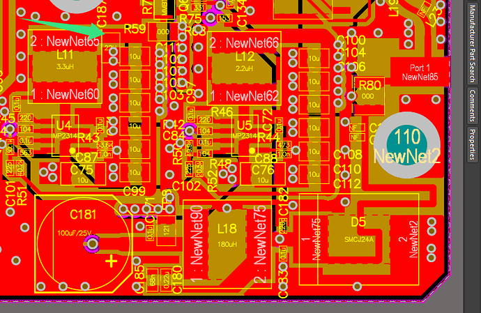

谢谢!!现在发现在非常靠近输出电感 位置加22UF电容会有改善如下图所指电容,此处输出1.8V,电流最大1.2A。但-25度低温状态下矩形波还是一直在大幅抖动,2314就很好。谢谢!!是否有跟你更直接的联系方式,后续我们还要再换MP2314S等 方便沟通。谢谢!!
帮忙看下还有没有其它方法,可改善此问题,现在的输出纹波太大了,我们要求控制在70mV内。现在产品量产了,急寻解决方案。谢谢1
不好意思,再补充下,我们的产品电流是根据用户数量决定的,最多24个用户,最低电流在500mA,每多一个用户使用电流会大50MA.谢谢
你好,500mA的最低负载的话,应该是已经不在轻载状态了,可以尝试把AAM接地电阻调到20kΩ看看;另外输入电容看起来数量有点少,可以再加一个看看低温下有改善没有;如果需要直接的话支持请联系您采购渠道所属的 MPS|授权经销商,或者填写表单 联系 MPS - 联系方式,谢谢!
