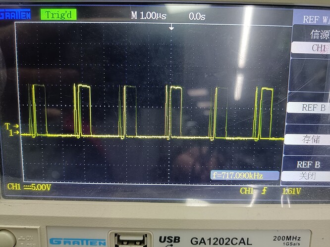

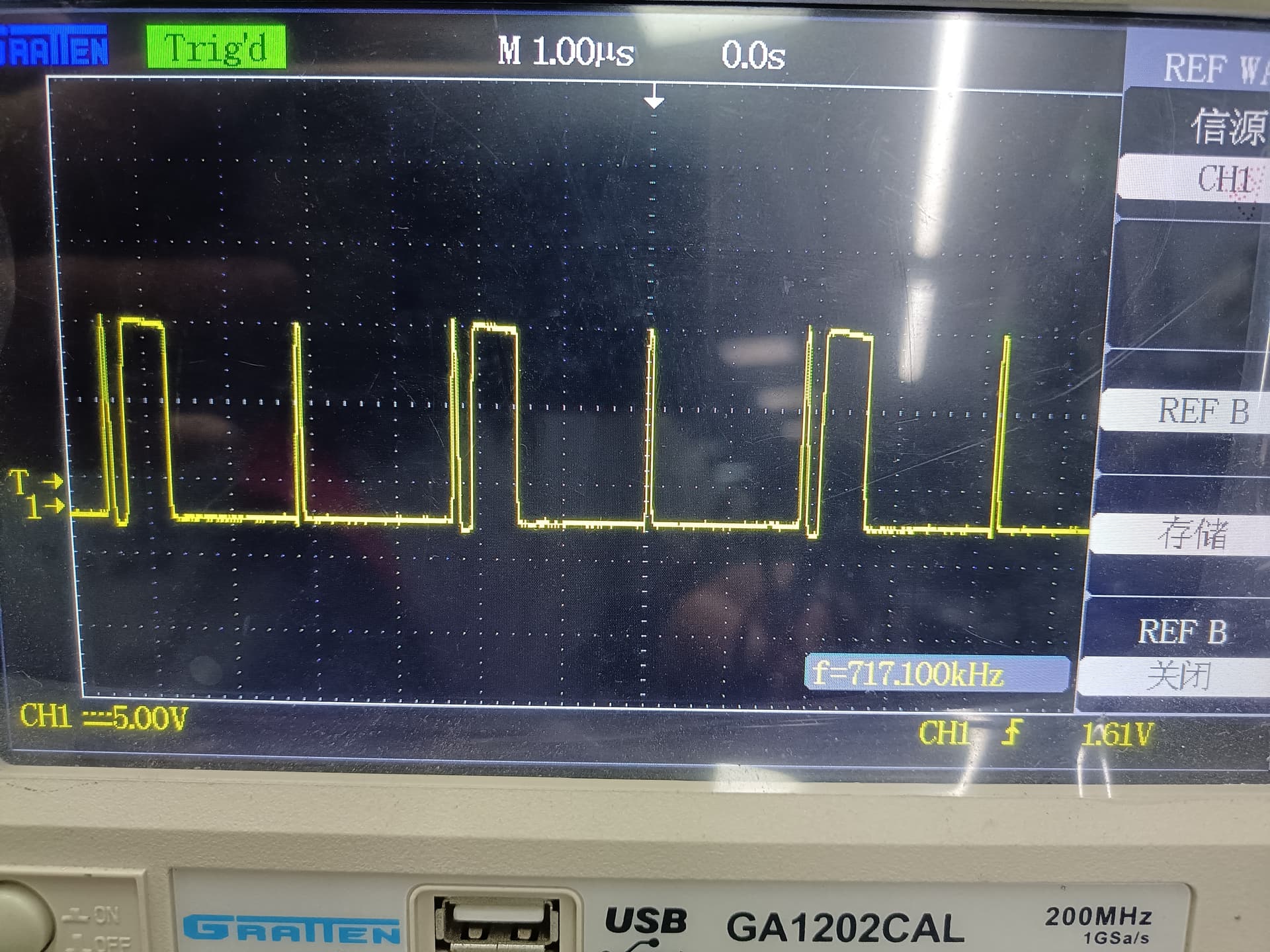

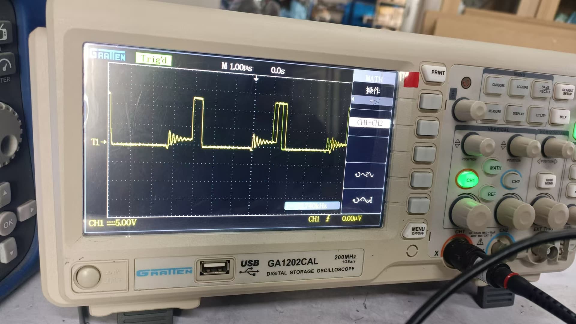

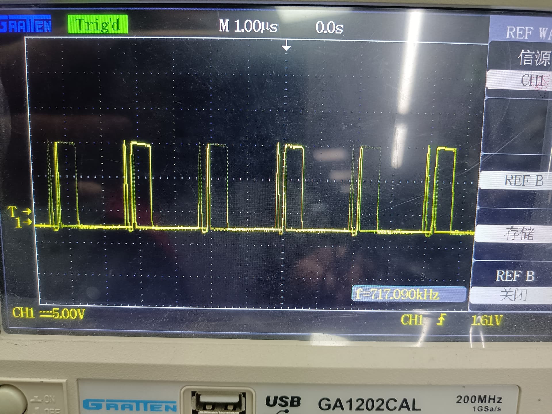

您好!!今天我试着把MP2315(3A)直接替换MP2314(2A),但是发现SW处的波形不正,我把电感改为2.2uH,也没有改善,请问MP2315的波形对吗?如不对要怎么调试?谢谢!!下图是MP2314(2A)的,

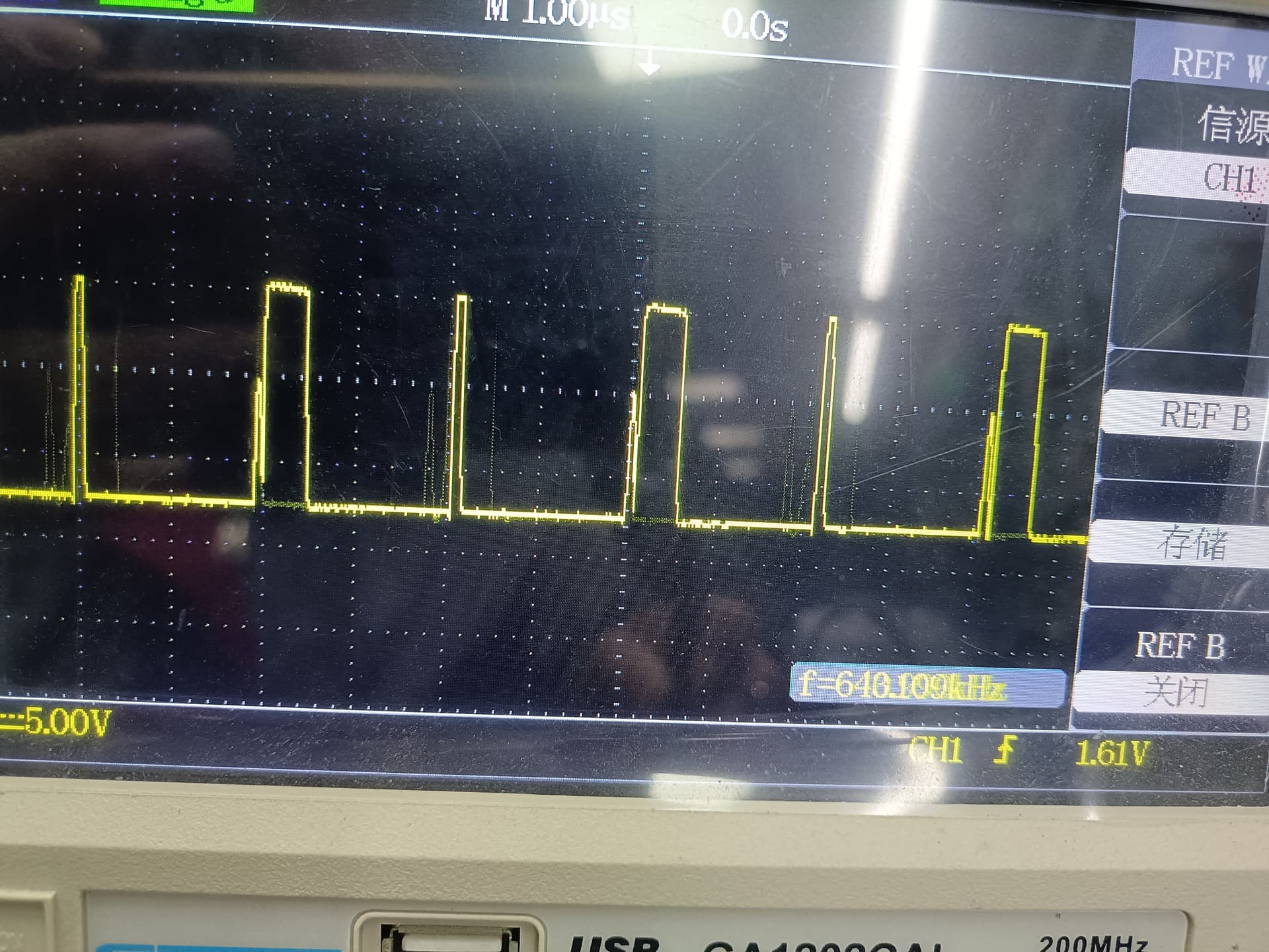

下图是MP2315(3A)的
补充下,我们的产品是使用在户外的,温度要求在-35~65度。谢谢!!
此图也是MP2315(3A)的SW处测试波型。以上三个图都是在产品没有完全工作时测试,电流大约140MA。
您好,
  1. 这个SW波形是正常的,输出负载电流从轻载快要进入连续状态时就会处于这个位置。如果需要保持电流连续的工作状态,可以参考手册AAM Operation和Setting the AAM Voltage部分,调整AAM模式切换点,简单来说减小AAM引脚的下拉电阻阻值即可,建议以5kΩ左右的步进调整
  2. MP2315的工作结温为-40°C to +125°C,根据实际温升和热阻计算是否需求满足即可
谢谢!

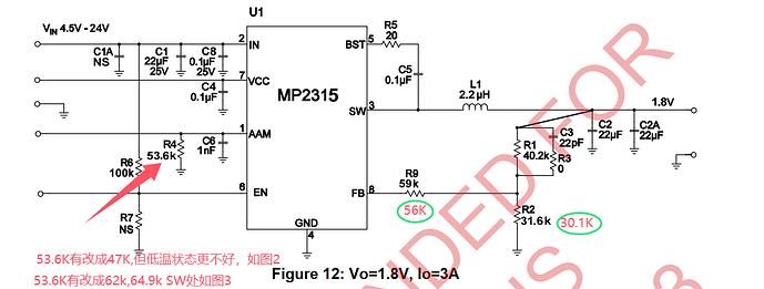

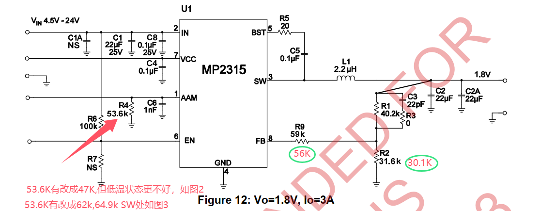

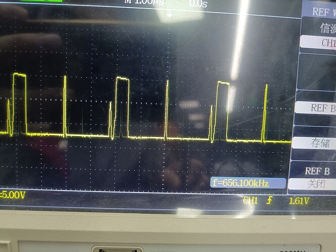

谢谢!!我有更改AAM处电阻,但感觉转换波形还是不理想,
图一是53.6K:
图二是47K:
图三是64.9k:
从以上三个情况,53.6K和47K电阻的产品波形在一直在变,如里面的两个图。请问MP2315还有没有什么方法使其SW波弄跟MP2314一致吗?谢谢!这些SW波型会不会影响后端产品的使用。谢谢!
请问C6的容值改成10N或其它值会对SW的波型有什么影响。谢谢!!
从输入电压看,以上是13VDC输入时的波型 ,当18V 输入时,波型要好,是矩型。
AMM脚的下地电阻可以用0欧吗?谢谢!!
您好,
  1. C6的值建议不要修改,这个只起去耦效果;
  2. AAM接地电阻不能用0Ω,此前已经解答过这个问题,减小AAM接地电阻阻值可以看到波形逐渐趋于方波;
  3. 轻载模式的波形,只是纹波略大,对后级一般没太大影响;
  4. 如果对轻载效率要求不高,可以把AAM引脚上拉到VCC,MP2315会进入FCCM模式,这样SW会一直是方波
谢谢!
