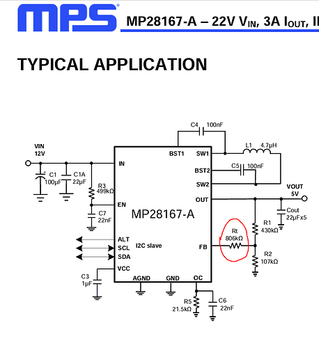

各位专家好,我司最近的项目中使用了贵司的MP28167GQ-A芯片用于做系统的辅助电源。但是对技术手册内参考电路中的一个标记为Rt,串联在FB分压电阻器和芯片FB引脚输入之间的电阻(如下图红圈处)的作用存在疑问。
请问该电阻的用途是什么?阻值应该如何计算?我司的应用场景是3.1-8.4V输入转换为3.4V 1.2A输出通过芯片内部的恒流功能驱动LED。

您好,用作恒流驱动时需要调光吗?若需要调光,是采用什么方式呢?RT电阻的用途可以参考 MPS电源小课堂:巧用RT电阻和前馈电容改善动态问题 - 视频 - 支持 (monolithicpower.cn);阻值建议选择和datasheet中接近的应用条件所对应的数值:
