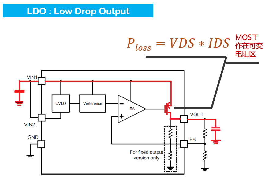

LDO是线性稳压器,输入和输出通过一个工作在线性区的功率管连接,只能用作降压,输入和输出之间的压降全部落在芯片的功率管上,且输入电流等于输出电流,其效率等于输出电压除以输入电压,是比较低的。这样的话在输入输出压差较大,电流又不小的情况下,开关管上的损耗就非常大,这会使得芯片的温升很高。这种高压差,电流大的情况下LDO是不适用的。除此之外,需要升压和升降压的场合LDO也不适用
您好!感谢您在论坛上提问。如图,LDO的主要损耗是导通损耗,在高压差与大电流的应用场合需要使用DCDC Buck芯片来进行降压设计。
用LDO时,如果电压转换前后的电压压差比较大,那需要有足够的散热空间进行散热,如果散热面积不足或者高密度的设计,建议还是使用DCDC会好一些,电源转换效率高一些
