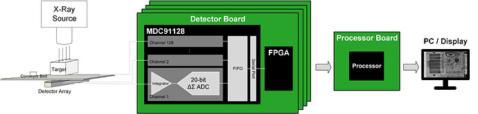

X射线扫描系统
在用于行李扫描仪和其他安全与质量检查的典型X 射线扫描应用中,X 射线源直接指向传送带上、X 射线下方通过的物体(见图 2)。
图2: X射线扫描探测器
当 X 射线穿过目标物体时,它们会随着路径中材料的密度而衰减。将 X 射线转换为数字形式需要几个步骤。首先,在移动的传送带下方,有线性(1 像素宽x多像素长)光电二极管探测器阵列暴露在穿透目标物体的 X 射线之下。
由于硅光电二极管能够比 X 射线光子更有效地检测可见光光子,因此在硅光电二极管顶部叠加一层闪烁体材料。这种材料会响应 X 射线的激励而产生可见光光子。随后,闪烁体下方的光电二极管阵列会产生与可见光成比例的微小电荷。
像素信号一旦进入电气域,模拟/混合信号 IC 就对其进行处理,并将之转换为数字数据。 MPS 的 MDC91128 可直接连接光电二极管阵列的输出并对其进行数字化。
