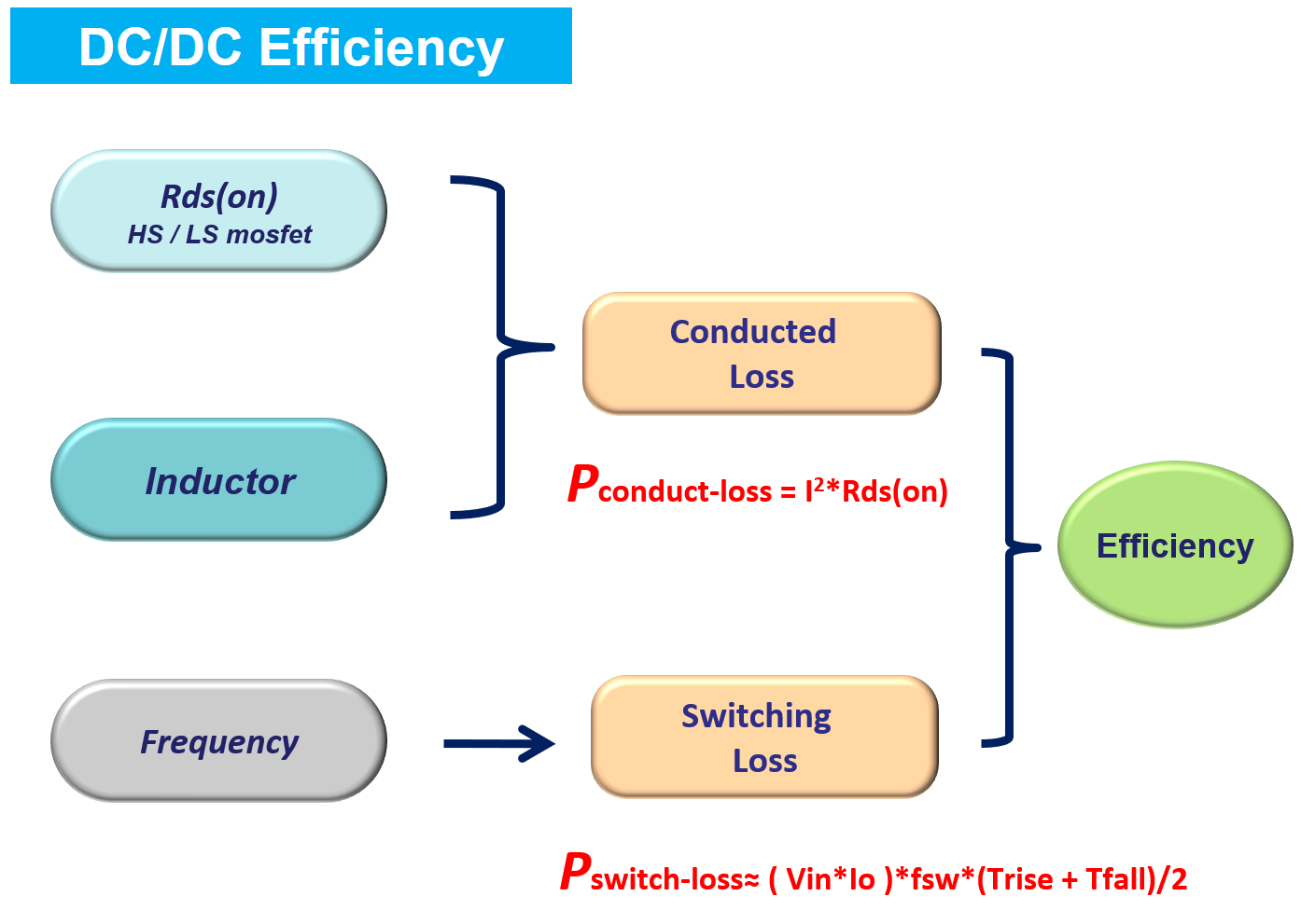

您好!减少产生热量即提高效率。
如图,DCDC的损耗主要包括开关损耗与导通损耗。轻载工作条件下以开关损耗为主,重载工作条件下以导通损耗为主。
1.减小开关损耗:
(1)适当降低开关频率
(2)适当减小Trise时间(内置MOS Qg要小)
(3)减小SW spike(PCB layout功率环路要小)
2.减小导通损耗:
(1)选择上下管的更小的Rdson
(2)同样的电感量,选择DCR更小的电感
