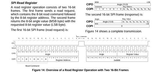

请关注SPI读写时序:
出现读写错误,可以考虑加长TIdle_command时间。
