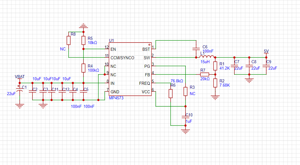

按规格书制作原理图,如上图。
输入33.6V, 输出5V
测试时发现,启动后,电流可以正常输出2.5A, 但带载启动时,电流只能到1.5A,超过时就不启动。
帮忙看下,会是什么原因导致的,如何解决?
您好,原理图看起来没什么问题,可以展示一下Layout吗?

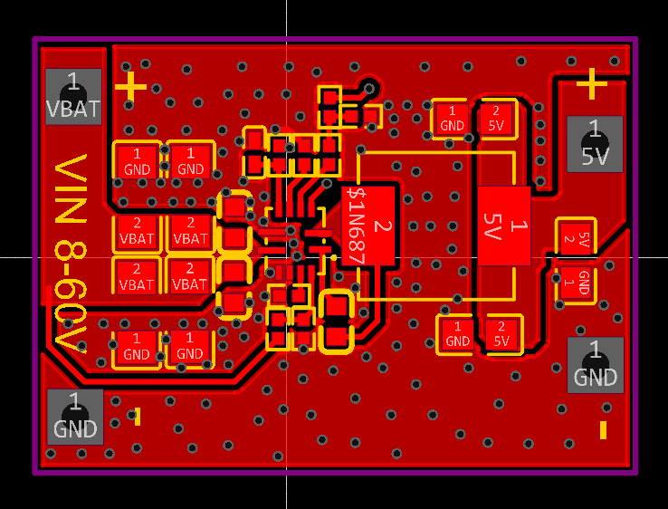

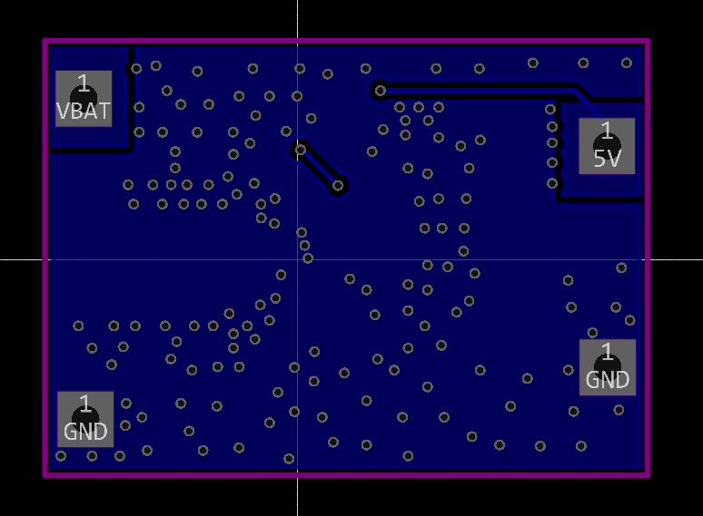

用的双层板, 顶层
底层
您好,layout看起来也没有什么问题,EVB上测试这个条件是可以正常启动的。有测试过启动时的VIN和SW波形吗?电感的饱和电流是多大?
