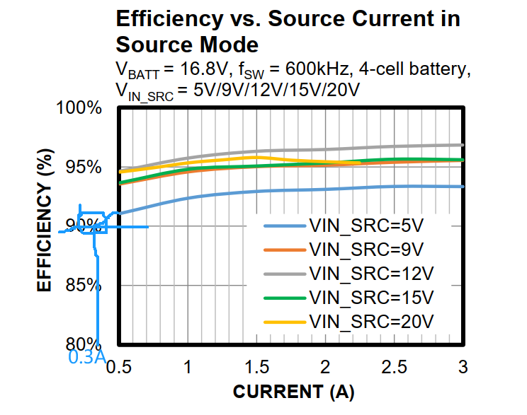

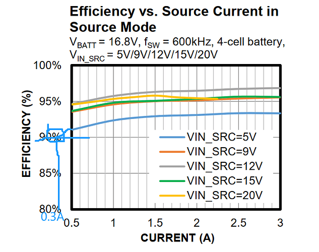

请问这个效率时怎么算的

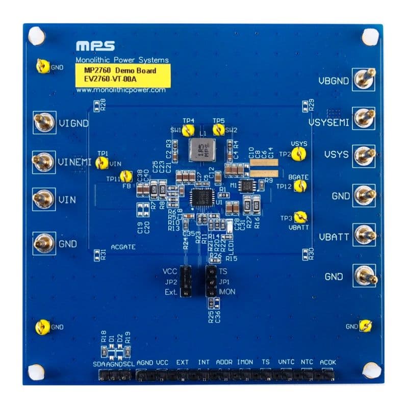

你好,这个效率是基于EVB板上测试的。
EV2760-VT-00A
是Vbatt​:heavy_multiplication_x:Ibatt/(Vin​:heavy_multiplication_x:Iin)吗,如果我给16.8V的锂电池用2A充电的话,按照这个图上输入5V,1A给Vin,那这个效率不是大于100%了吗
图上标注的效率是没有输入电流没有限制情况测的。
如果输入电源只有5V1A,输入功率最大5W。
输出即使设置16.8V2A,输出功率也不会超过5W。
可以参考5V输入,输出16.8V, 0.3A效率,约5W左右的效率数据。从效率曲线趋势看约90%效率。
