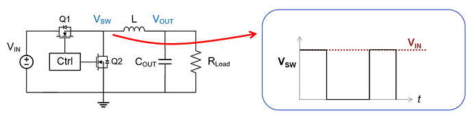

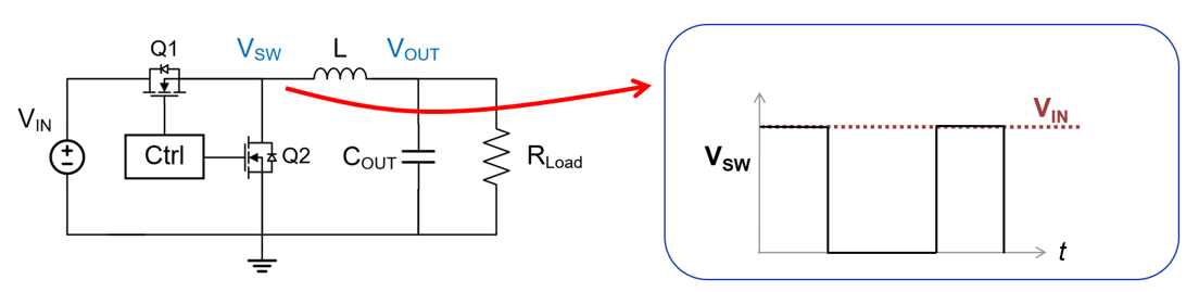

电源变换器中以高频运行的有源开关会在电路中产生高 dV/dt 节点和高 dI/dt 环路,这会导致不良 EMI 噪声流入电路。图 1 显示了降压变换器中 dV/dt 节点的开关波形。
图 1:电源变换器中的高 dV/dt 开关节点

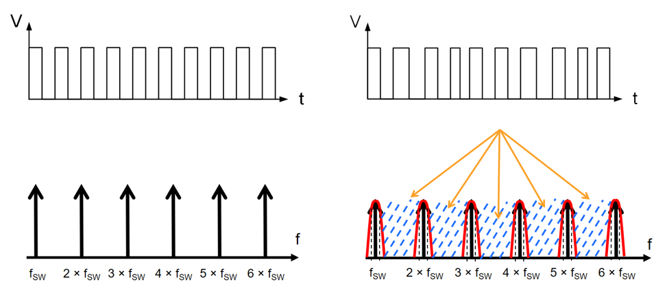

当开关频率 (fSW) 固定时,EMI 噪声尖峰会在 fSW 的基波和谐波频率处(见图 2(a))出现,而EMI 标准(如 CISPR 25)要求峰值噪声频谱不能超过一定的阈值。FSS 技术的主要原理就是调制电源变换器的 fSW 以分散频谱中的噪声能量,从而降低峰值 EMI 噪声频谱(见图 2(b))。
图 2:频谱中的基波和谐波分量(a)以及降低峰值噪声频谱的 FSS 技术(b)

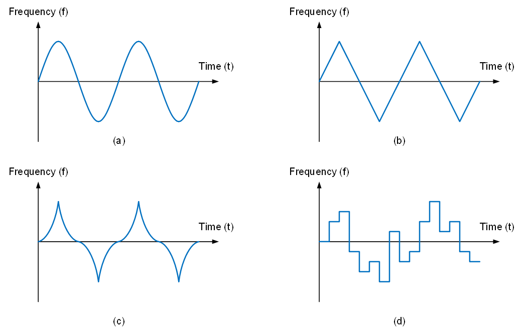

过去几年,人们提出了各种具有不同调制波形的频谱扩展技术,并通过改变频率与时间的关系来应用这些技术。图 3 显示了典型的频谱扩展调制波形,包括正弦波、三角波、Hershey Kiss 和伪随机波,每种波形对 FSS 性能的影响都不同。
图 3:正弦波(a)、三角波 (b)、Hershey Kiss (c) 和伪随机波 (d) FSS 调制方法

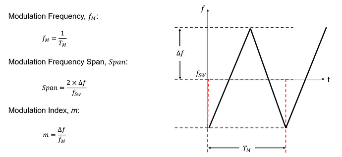

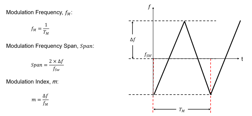

图 4 显示了影响 FSS 性能的典型参数,例如调制频率 (fM)、跨度和调制指数 (m),其中 TM 为调制周期。
图4:FSS技术的典型参数

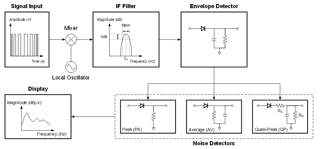

图 5 显示了步进频率 EMI 接收器的示意图,其中包括混频器、中频 (IF) 滤波器、包络检测器和 EMI 噪声检测器等关键模块。
图 5:步进频率 EMI 接收器示意图
EMI 接收器可通过混频器和本地振荡器 (LO) 将输入信号转换为中频。由于 LO 频率可调,因此可通过改变 LO 频率将整个输入频率范围转换为恒定中频,并使用IF 滤波器来提取目标频率周围的分量。
接着,由IF滤波器确定分析仪的分辨率。EMI标准(如CISPR 16)对IF滤波器的传递增益有具体的要求。在仿真中,IF滤波器通常可以被建模为带通高斯滤波器,其中传递增益可以通过公式(1)来计算:
RBW系数(c)可用公式(2)来计算:
其中,RBW 是 EMI 接收器的分辨率带宽。
IF 滤波器的输出被首先馈送到包络检测器,包络检测器会随时间提取输入信号的幅度(见图 5)。该检测器也可以在仿真中用传递函数建模。[2]

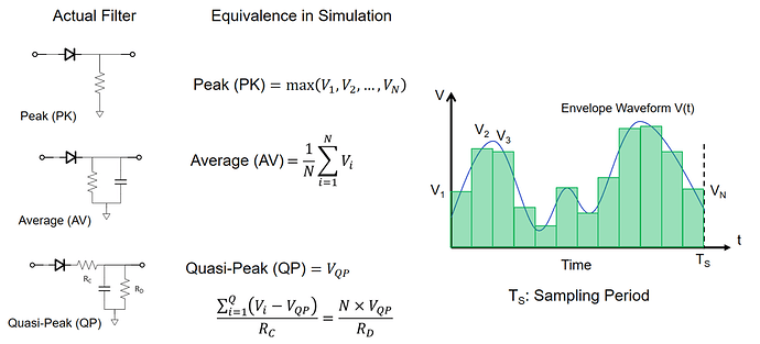

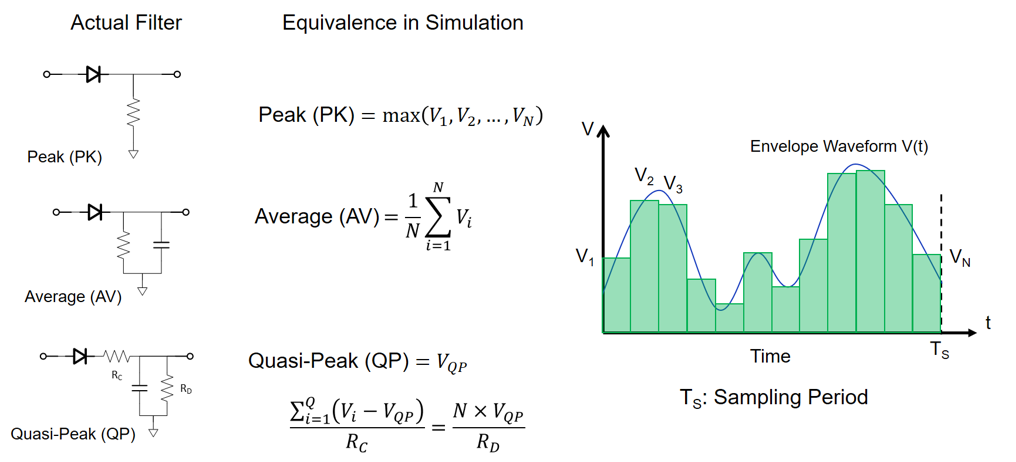

噪声检测器是 EMI 接收器的最后一级。图6中的EMI接收器显示了各种 EMI 标准(如 CISPR 标准)均要求的峰值、均值或准峰值(QP)。不同的 EMI 测量标准依赖于特定的模拟滤波器特性,而这些滤波器的行为都可以在仿真工具中进行建模。
图 6:噪声检测器及其在仿真中的等效模型

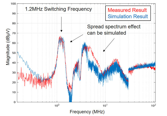

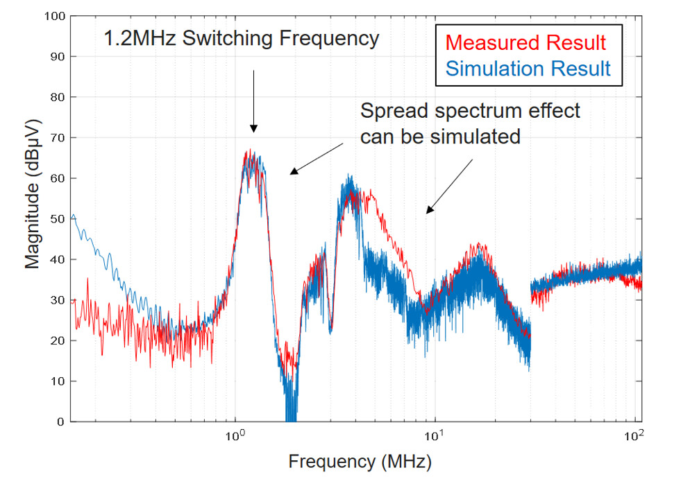

基于上述流程可知,使用仿真工具模拟 EMI 接收器是可行的。图7比较了测量的 EMI 频谱与基于升降压 LED 驱动器 MPQ7200-AEC1得到的仿真频谱。结果表明,仿真频谱扩展效应与测量结果相符。
图 7:仿真和测量 EMI的比较

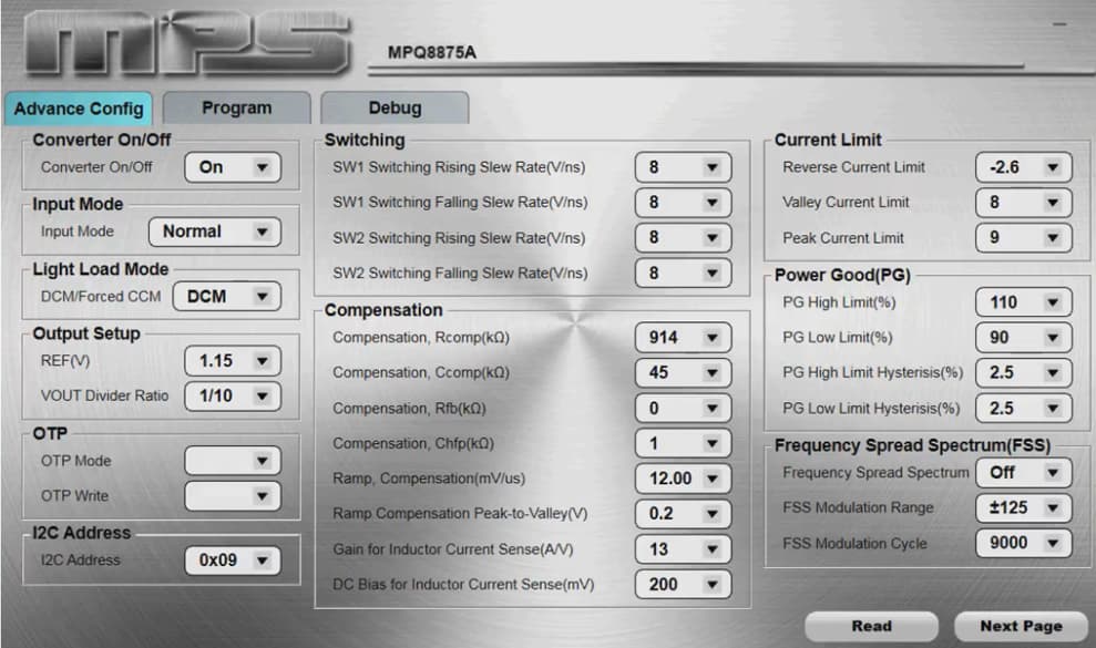

对于某些 IC 器件,频谱扩展参数可以通过数字接口来配置。带数字接口的评估板可以简化在不同设置下检查EMI性能的过程。MPS很多产品都提供可配置参数的数字接口。图8显示了集成型升降压变换器 MPQ8875A-AEC1的配置表示例。其中,FSS可启用或禁用, fM 和跨度也可调整,实现了通过数字方式对性能进行评估。
图 8:MPQ8875A-AEC1 配置表

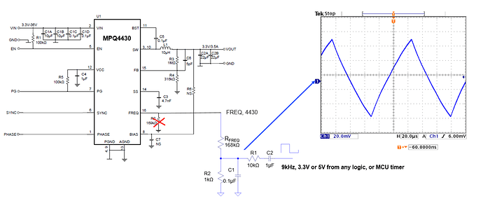

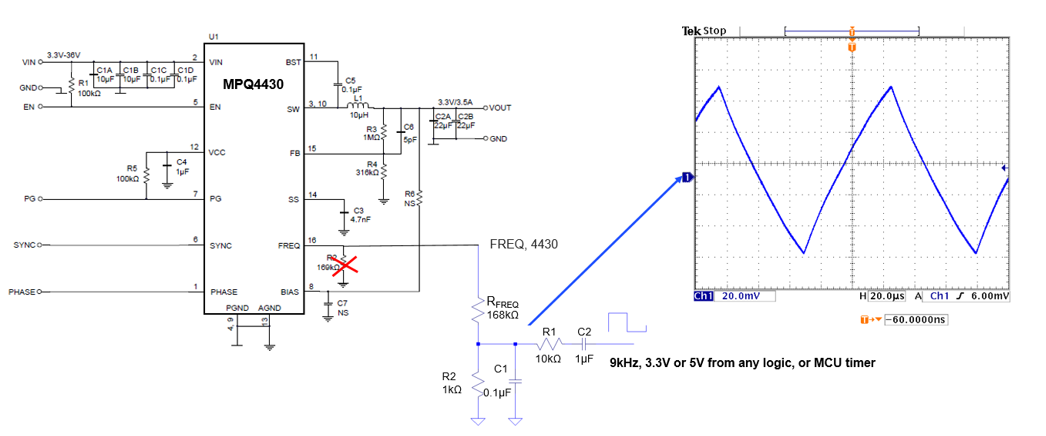

对于不提供数字接口的产品,可以使用模拟引脚来设置 fSW。可以设计一个外部电路,让 fSW 遵循三角波形,其中 fM 和跨度由R、C值确定。图9显示了降压开关稳压器MPQ4430用于配置 fSW的外部电路。
图 9:通过外部电路配置MPQ4430的开关频率

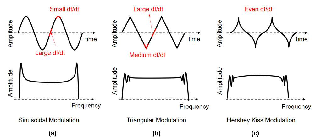

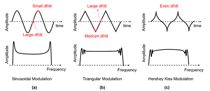

图 10 展示了不同频谱扩展调制波形的频谱。例如,正弦波调制的频谱在边缘处有一个尖峰,而Hershey Kiss调制的频谱平坦很多。
图 10:正弦波调制(a)、三角波调制(b)和 Hershey Kiss 调制(c)的波形和频谱
正弦波调制的频率斜率 (df/dt)在整个频率范围的两侧较小,在中心频率较大;这表明 fSW 在边缘处分布不均匀,从而导致边缘出现尖峰。而三角波调制虽然中心频率处的 df/dt 超过边缘频率处的df/dt,但与正弦波调制相比,df/dt更恒定,因此频谱更平坦。
要降低峰值 EMI 噪声,建议使用较平坦的频谱,并且df/dt和时间应保持恒定。可见,三角波调制的性能通常足够好且易于实现,因此广泛应用于电源设计中。

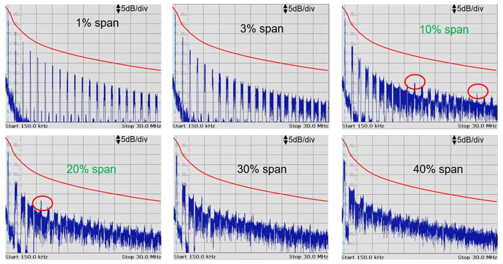

图 11 显示了调制跨度在1%至40%之间的EMI频谱。红色迹线是禁用FSS时的噪声频谱包络,可将其设置为基线。
图 11:各种调制跨度的 EMI 频谱
虽然跨度越大EMI 性能越好,但跨度超过20%并不能带来显著改善。事实上,较大的FSS跨度还会影响变换器的稳定性,并与AM波段(530kHz 至 2MHz)等敏感波段重叠。因此,通常选择10%至20%的跨度。
增加频率跨度也有助于降低EMI噪声,但要避免相邻谐波开始重叠;重叠发生在接近 fSW / span的频率处,如图 11 中的红色圆圈所示。

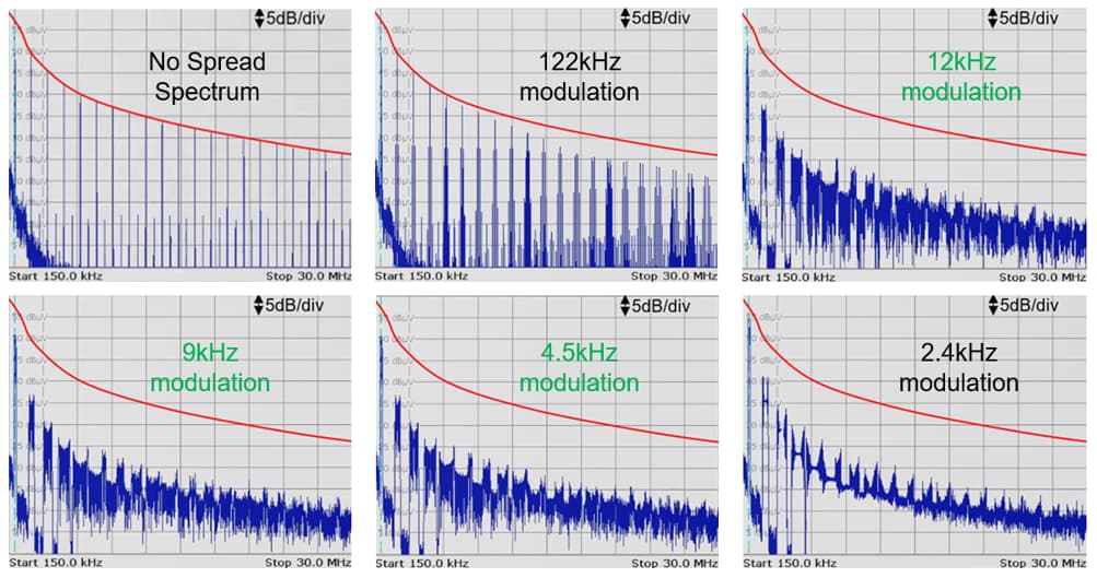

调制频率也是影响 FSS 性能的一个因素。图 12 显示了各种调制频率的 EMI 频谱。对于固RBW,峰值EMI噪声存在一个最佳调制频率,实际中该频率通常在RBW附近。在此示例中,RBW选择为9kHz,则最佳调制频率也约为9kHz。如果RBW和跨度 (∆f) 固定,则可以实现最佳m。
图 12:各种调制频率的 EMI 频谱

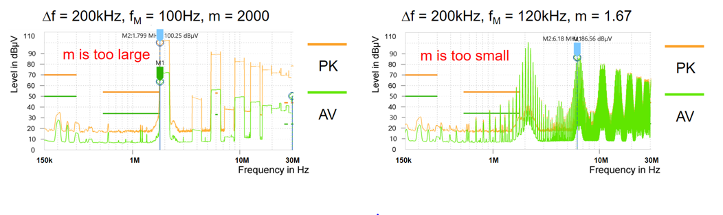

要分析不同m的降噪效果,可以考虑m 非常大(见图 13(a))和 m 非常小(见图 13(b))这两种情况。
图 13:m非常大(a)和m非常小(b)的2MHz方波的EMI 频谱
对2MHz方波进行不同的频率扩展调制,利用信号发生器生成EMI 频谱,并通过EMI 接收器进行分析。如果m非常大,则意味着在EMI接收器捕获RBW 相关数据期间 fSW 几乎保持不变,所以频率扩展的效果基本不可见;相反,如果 m 很小,则 fSW只有几次跳变;能量都集中在这几次跳变上,无法均匀分布在整个跨度上。

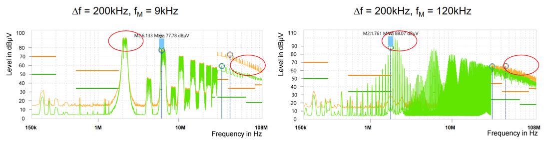

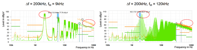

在不同的RBW 设置下,最佳m是不同的。根据CISPR规范,对于B 频段(150kHz 至 30MHz),RBW等于9kHz;对于C和D频段(30MHz 至 1GHz),RBW等于120kHz。我们需要权衡在这种情况下的 fM 选择: fM = 9kHz 时,低频段的 EMI 性能得到了优化;而在 fM = 120kHz 时,高频段的 EMI 得到了优化(见图 14)。
图 14:fM = 9kHz (a) 和 fM = 120kHz (b)时2MHz方波的 EMI 频谱

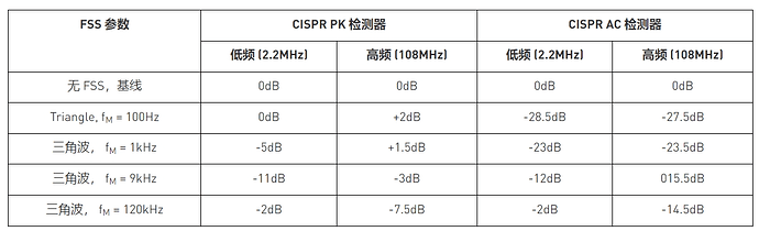

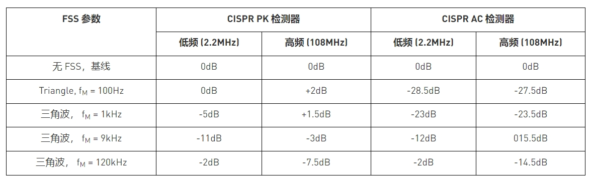

要通过 EMI 测试,峰值和平均 EMI 噪声都必须符合相应的规定。与峰值噪声类似,FSS 参数对平均 EMI 噪声的影响也可以通过信号发生器和 EMI 接收器来检查。表 1 显示了在不同 FSS 参数和噪声检测器下的降噪性能结果比较。
表 1:不同FSS 参数和噪声检测器下的降噪性能
与峰值噪声不同,由于均值检测器的数据采集间隔明显大于峰值检测器,因此m越大,均值EMI噪声的衰减效果越好。即使m较大,能量仍会均匀分布在 FSS 跨度上。在选择 FSS 参数时,根据其对峰值 EMI 噪声的影响选择合适的 fM 更为重要。

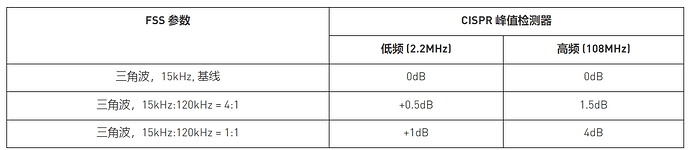

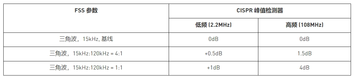

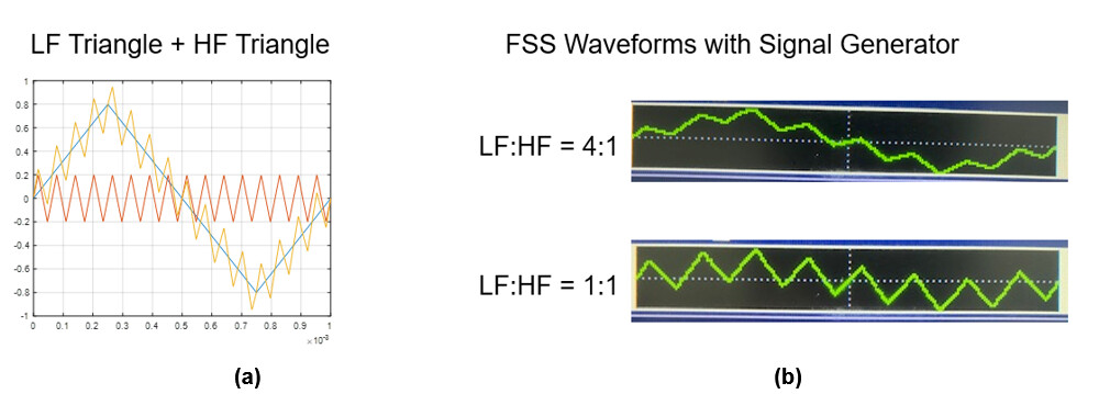

双调制 FSS
如前所述,如果调制频率接近 RBW,则在应用 RBW 的频带中可实现最佳频谱扩展性能。图 15a 显示了具有双频分量的调制波形,它可以用于实现高频和低频性能之间的平衡。图 15b 显示了将不同高频/低频分量比的波形导入信号发生器,以供 EMI 接收器做进一步处理。
图 15:双调制 FSS 的调制波形(a)以及信号发生器应用不同比率的调制波形(b)
表2给出了双调制频谱扩展的性能。
表 2:双调制 FSS 的性能
与单调制FSS相比,双调制技术有助于改善高频带的EMI性能,而低频EMI性能有所下降。

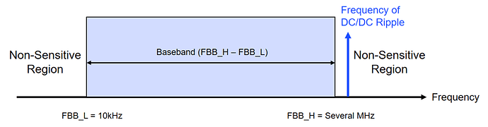

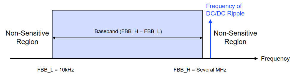

某些应用有自己的敏感频带,如雷达传感器和 D 类音频放大器。采用FSS 技术不应在这些频带上引起额外的噪声。例如,雷达传感器的 RF 轨对基带(10kHz 至几兆Hz)中的电源纹波和噪声很敏感,因为这些电源为锁相环 (PLL) 电路、基带模数转换器 (ADC) 和合成器等模块供电(见图 16)。
图 16:雷达传感器的基带

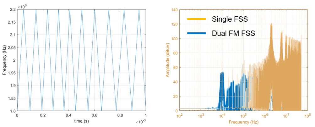

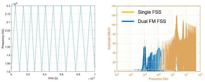

图 17a 显示了双 FM 频谱扩展的波形,这是一种通过调制 fM来降低基带噪声性能影响的方法。图 17b 对比了双 FM FSS与单FSS的频谱表现。其中方波频谱采用固定 fM进行调制,在 fM 点及其谐波处会出现显著分量,这些分量对基带噪声性能可能造成影响。但 fM 周围的频谱峰值大幅降低,这对降低对雷达传感器等敏感频段的噪声影响非常有利。
图 17:双 FM FSS 调制波形 (a) ,单 FSS 和双 FM FSS 频谱 (b)
