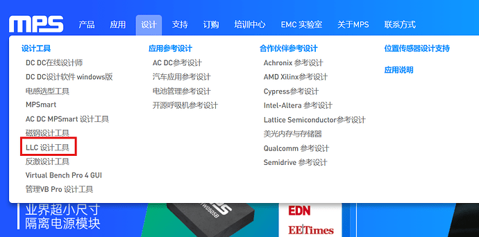

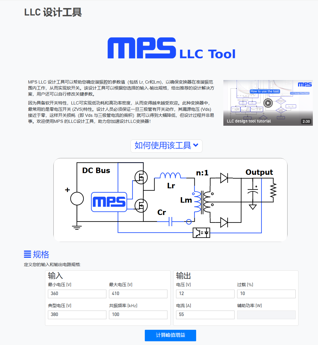

登录MPS官方网址:https://www.monolithicpower.cn/cn/ 点击设计就会看到如下界面,选择“LLC设计工具”。

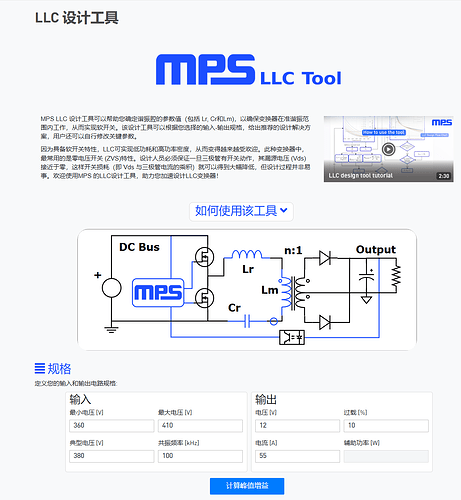

点击进入后就是如下界面,整体一目了然,主要包括工具介绍,使用说明和设计规格输入

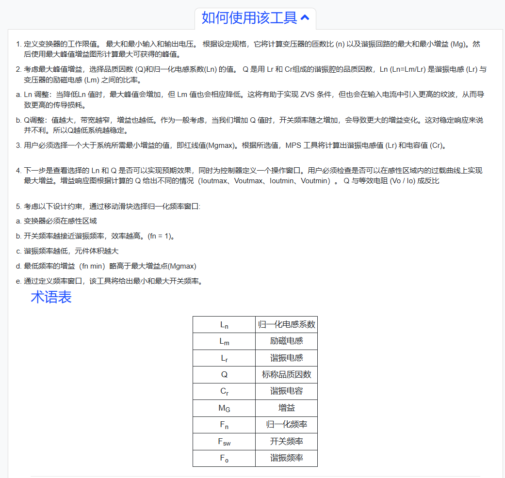

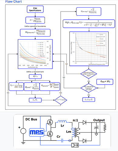

第一步点击“如何使用工具”里面有详细的介绍、术语及设计流程图,让初学者也能基本了解相关专业知识。

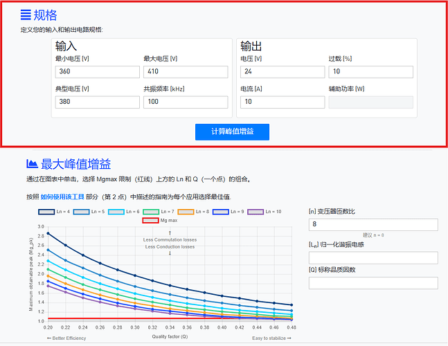

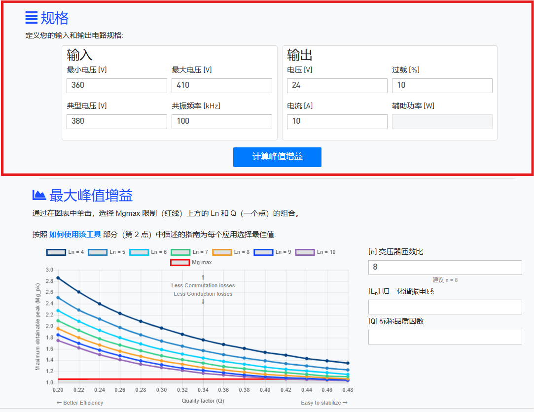

第二步在页面“规格”栏输入相应的设计需求后,点击“计算峰值增益”即可输出相应结果。

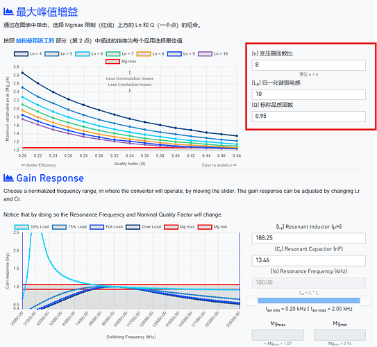

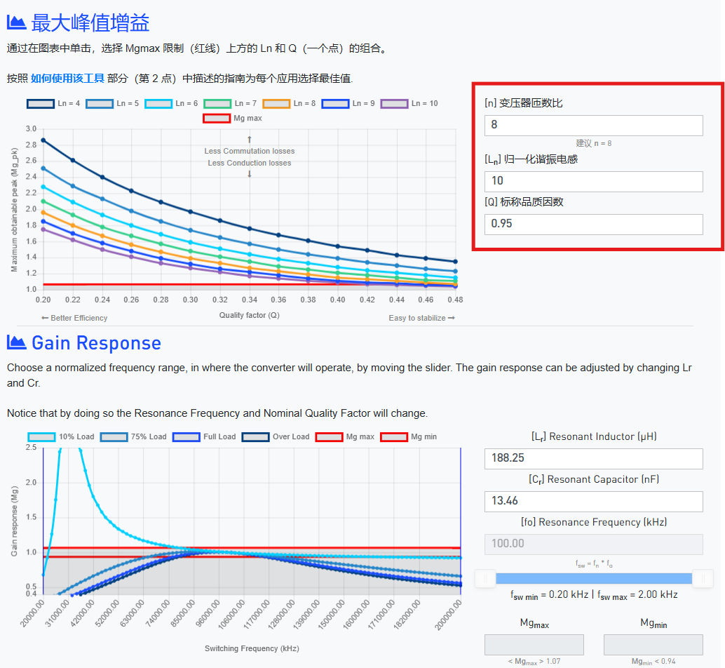

第三步在这“最大峰值增益”页面右侧填写Ln Q参数,即可输出对应“Gain Response”

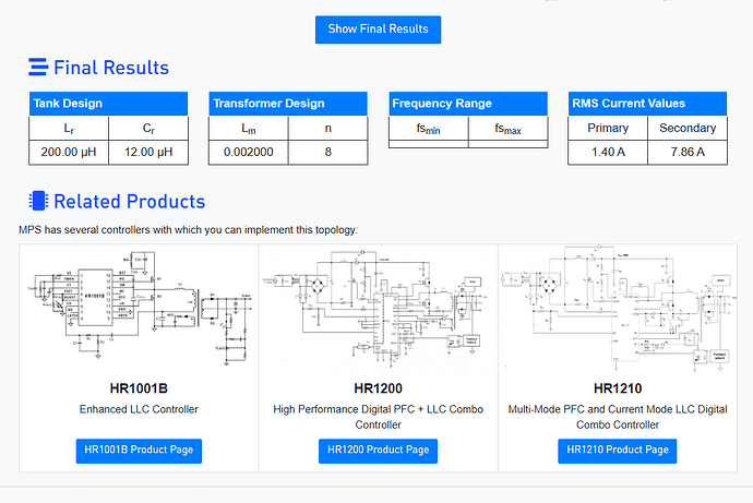

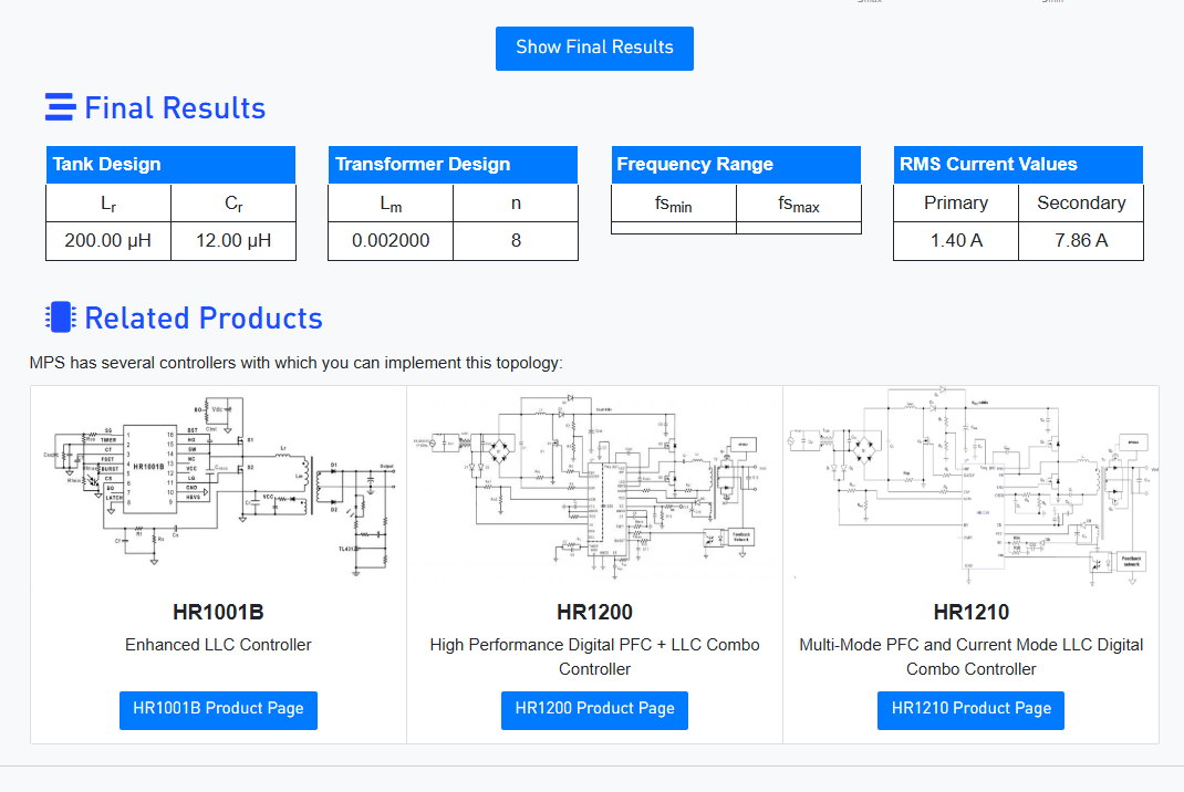

第四步反复修正Lr、Cr 、Ln最终找到合适且可生产的参数,点击“Show Final Results”即可得出下面的结果及MPS符合设计的相关器件。

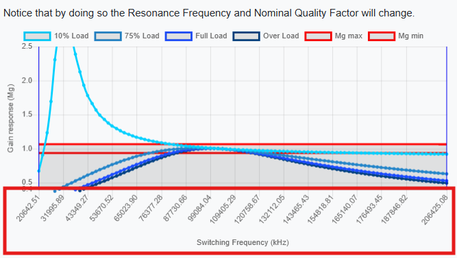

使用过程中发现如下图表官方标识的单位应该有错,请MPS官方核实一下。
