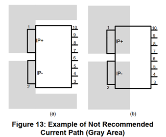

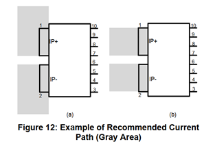

Q17:霍尔传感器在检测电机电流时,对于 PCB layout 有什么要求?
A:1. 确保电流路径短且直,以减少电压降和热损耗。尽量避免过多的转弯和连接点。对电流通过的区域,使用较大的铺铜来降低电阻和提高散热能力。2. 尽量保证霍尔元件远离高频信号和其他电磁干扰源,以避免影响测量精度。
3. 原边电流路径布线时注意不能超过初级侧的 footprint(figure12),不建议将原边电流路径走线到在电流传感器周围或下方(figure 13),否则会降低耐受电压并影响传感器的精度。
