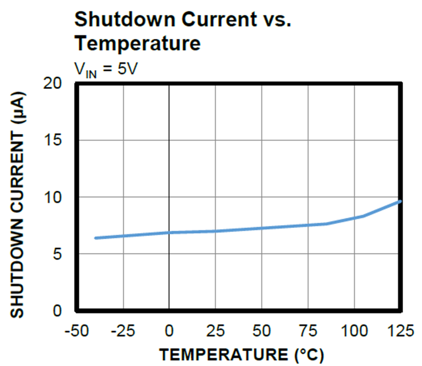

下图是MIE1W0505BGLVH规格书中芯片在不同温度下的待机电流曲线图
根据上图,可以看到芯片在最低温 -40℃时待机功耗最低为7uA,在最高温125℃时待机功耗最高为9.5uA。参考常规的隔离电源模块和芯片来看,MIE1W0505BGLVH待机算是非常的低。如果参考汽车电子控制器对应待机电流来看,更是远低于要求(常规要求5mA的待机电流,具体分不同功能的控制器和不同整车厂家)。
