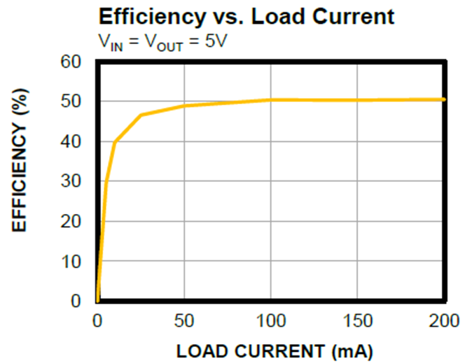

输入电压:5V, 输出电压:5V,环境温度25℃时,MIE1W0505BGLVH在不同负载电流下的效率如下图。
根据上图,可以看到电源模块在负载75mA至200mA时,效率达到50%,并且负载电流达到50mA时是效率转折点。

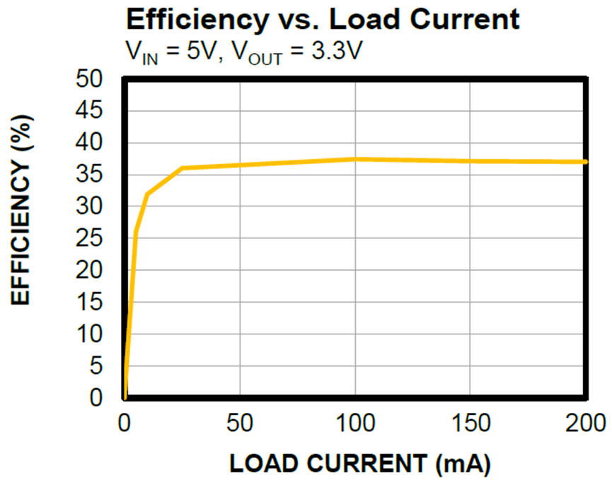

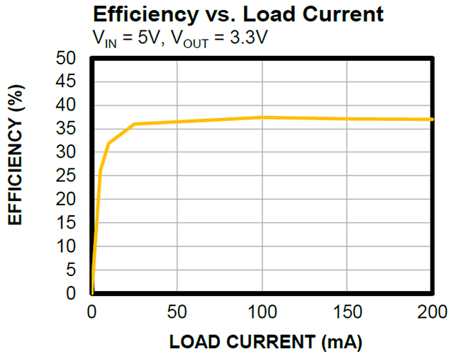

输入电压:5V, 输出电压:3.3V,环境温度25℃时,MIE1W0505BGLVH在不同负载电流下的效率如下图。
根据上图,可以看到电源模块在负载50mA至200mA时,效率达到37%,并且负载电流达到25mA时是效率转折点。

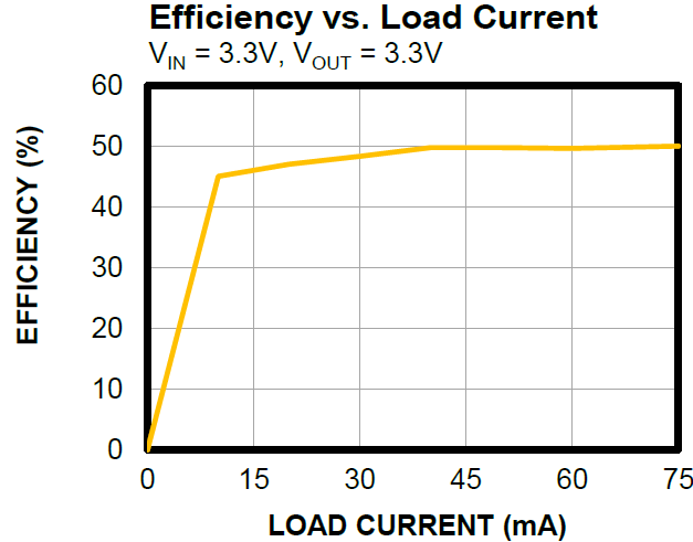

输入电压:3.3V, 输出电压:3.3V,环境温度25℃时,MIE1W0505BGLVH在不同负载电流下的效率如下图。
根据上图,可以看到电源模块在负载38mA至75mA时,效率达到50%,并且负载电流达到10mA时是效率转折点。
