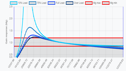

之前设计LLC的时候,因为自己绘制增益曲线很麻烦,就在MPS上设计LLC。
首先是输入设计的参数(输入电压,输出电压,谐振频率等)然后可以自己计算增益
然后是不同电感比ln,品质因数Q和最大增益之间的关系,可以自己选择合适的电感比Ln和品质因数,品质因数Q越小效率越高,越大越容易稳定。
得到最后的增益曲线,让LLC在频率范围和全负载内,满足最大最小增益要求。
最后就可以得到设计参数。
总而言之就是非常的方便,不用自己的绘制增益曲线,选择合理的电感比和品质因数,得到合理的设计结果。
