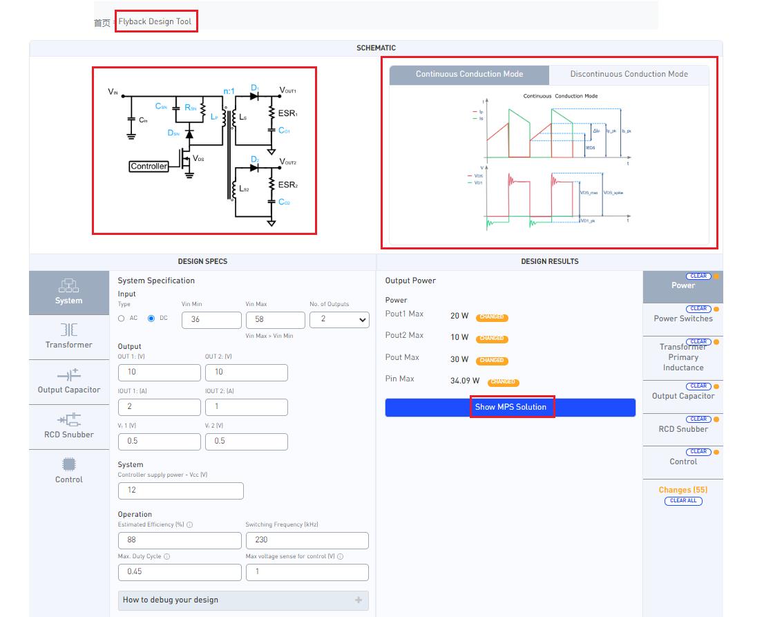

MPS Flyback design tool是一个在线反激电路设计工具,非常简洁实用,参数输入便捷快速,参数罗列清楚简洁。
这是进入后的主页面,左上角的电路简图列出了反激电路的主要器件及参数,右面是连续模式和断续模式的波形示意,非常直观,便于初学者快速了解工作原理。再简单的输入工作条件后,点击Show MPS solution按钮可以方便的查找到设计这个方案适合的芯片,以前可能需要逐个了解MPS datasheet后才能筛选出,或者询问FAE。

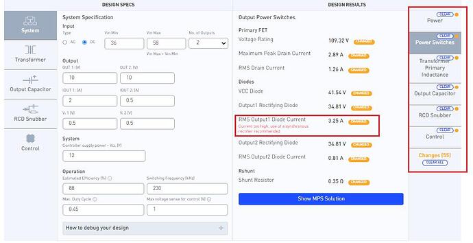

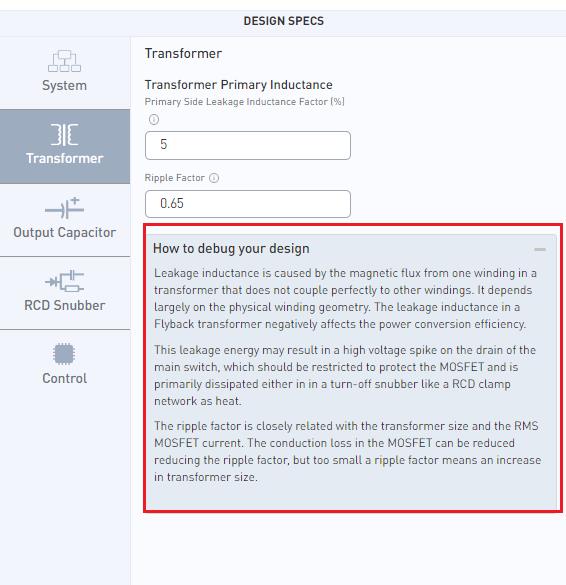

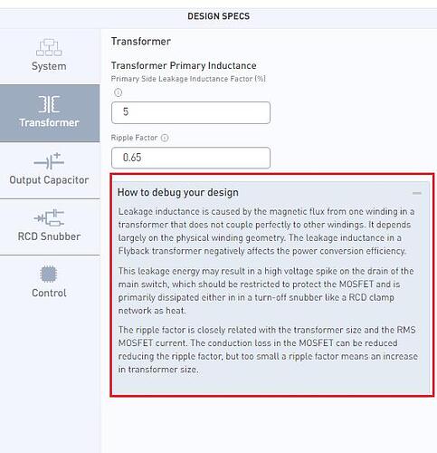

左边是参数spec输入,个人感觉这里有个非常人性化的点是对于不熟悉的参数,这里有一段文字说明,展开后可以了解这些参数细节,对于初学者非常友好。

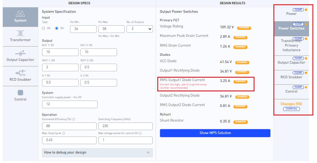

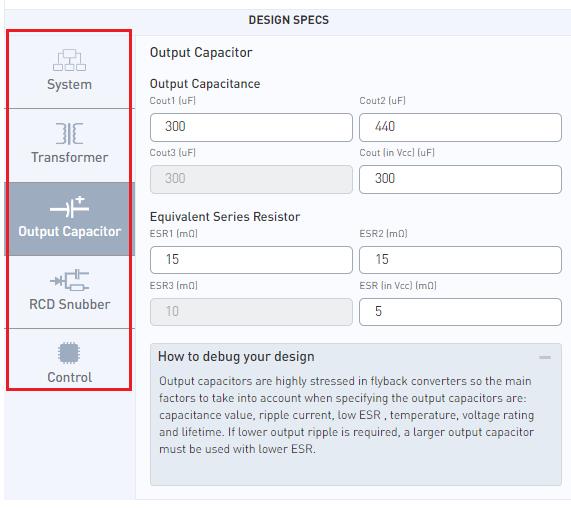

在这里依次输入设计条件。
右面参数计算是设计人员的福音,能够给出设计这款反激电源涉及的每个参数,如果不满足简单调整就能匹配到我们需要的参数。

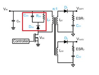

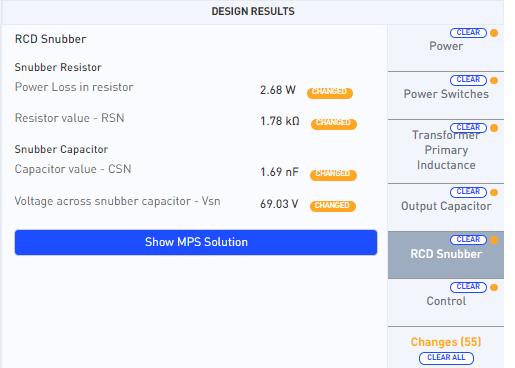

比如我们关心的RCD参数
4.1
4

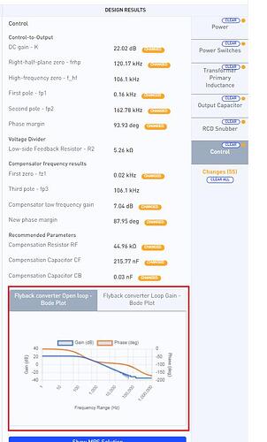

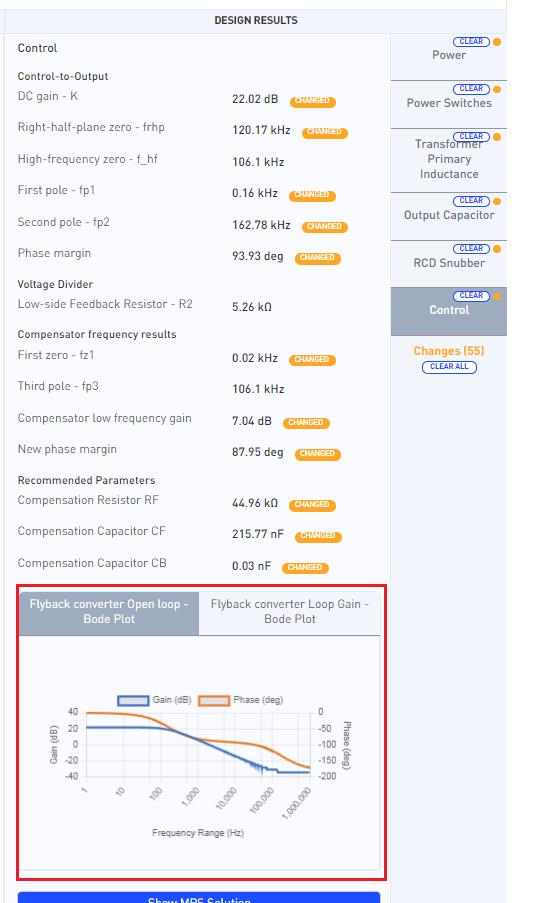

下面是控制器环路参数,每每设计这块时面对复杂的计算公式就比较头疼,MPS这个在线工具把所有建议的环路设计参数都给出了,下面还有拟合的开闭环bode图,可以直观的了解到环路设计情况。
