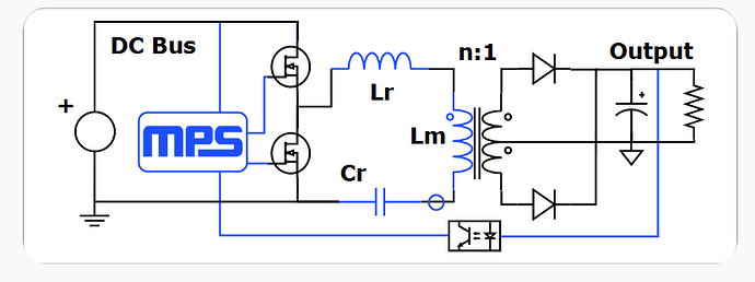

LLC 谐振变换器是一种高效的开关电源拓扑结构。它利用电感(L)、电容(C)和变压器的漏感组成谐振电路,通过控制开关器件的导通和关断时间,使电路工作在谐振状态。其名称中的 LLC 分别代表两个电感(L)和一个电容(C)。

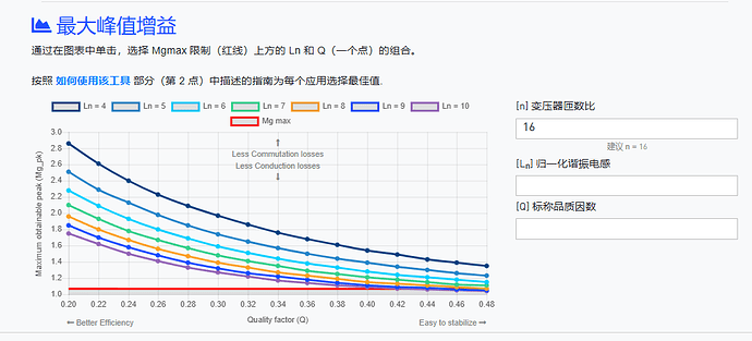

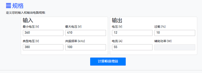

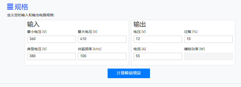

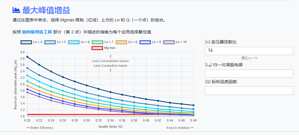

按我们设计的要求定义电路的输入输出电压后会自动生成最大峰值增益和建议的变压器匝数比

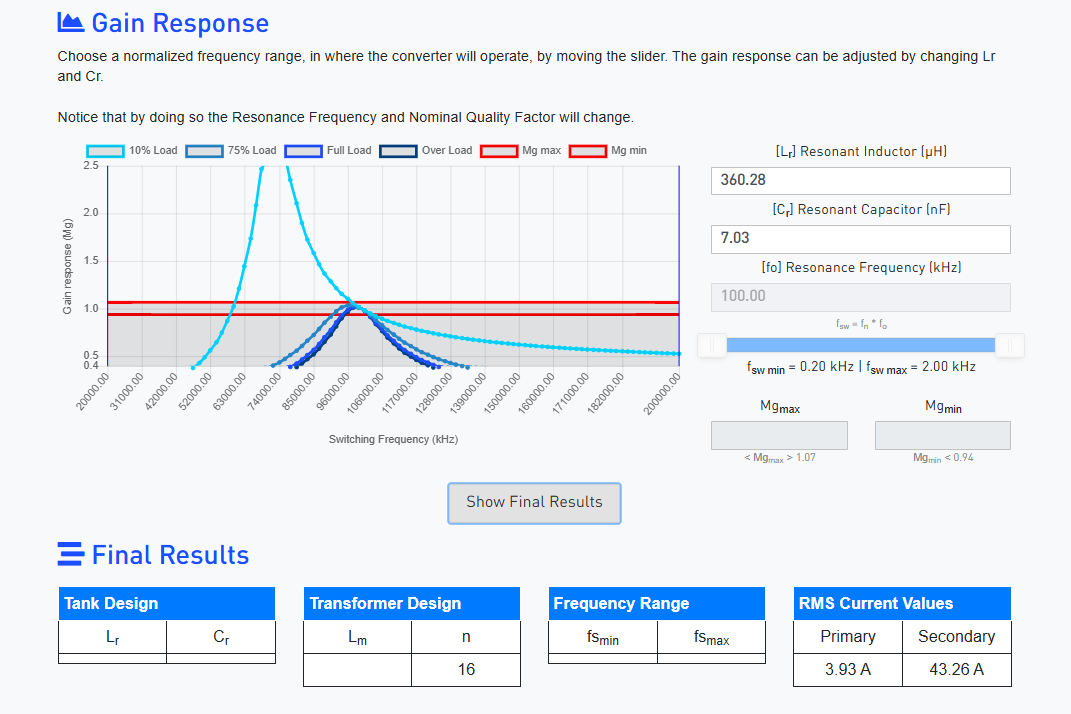

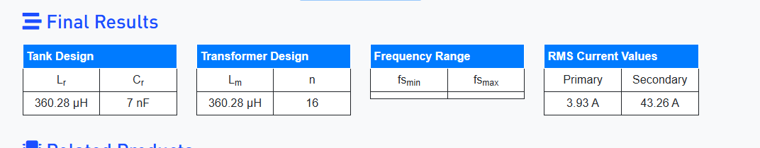

确定归一化谐振电感后会自动生成gain response 和参考的Lr与Cr的值
