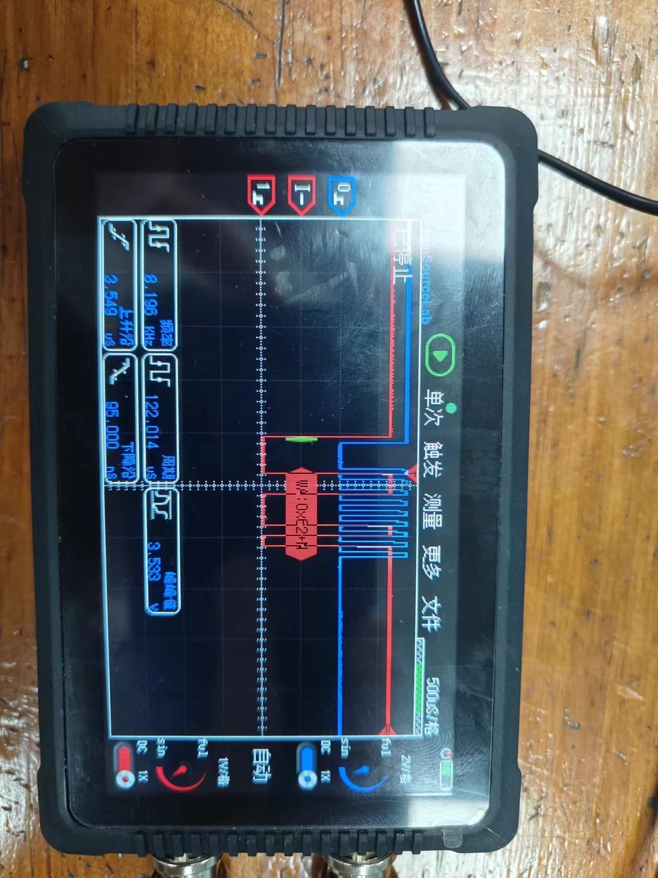

发送地址后,MP8859不应答,无法编辑输出电压。

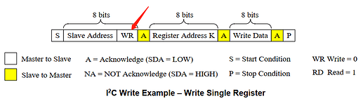

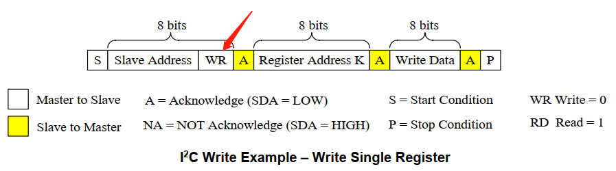

I2C的地址是放在高7位的,第八位是读写位。62h换算成7位二进制是1100 010,所以写操作的指令是1100 0100,而不是您发送的0110 0010
确实是这样,而且还有几个问题,在使用I2C初始化MP8859时,需要延时。

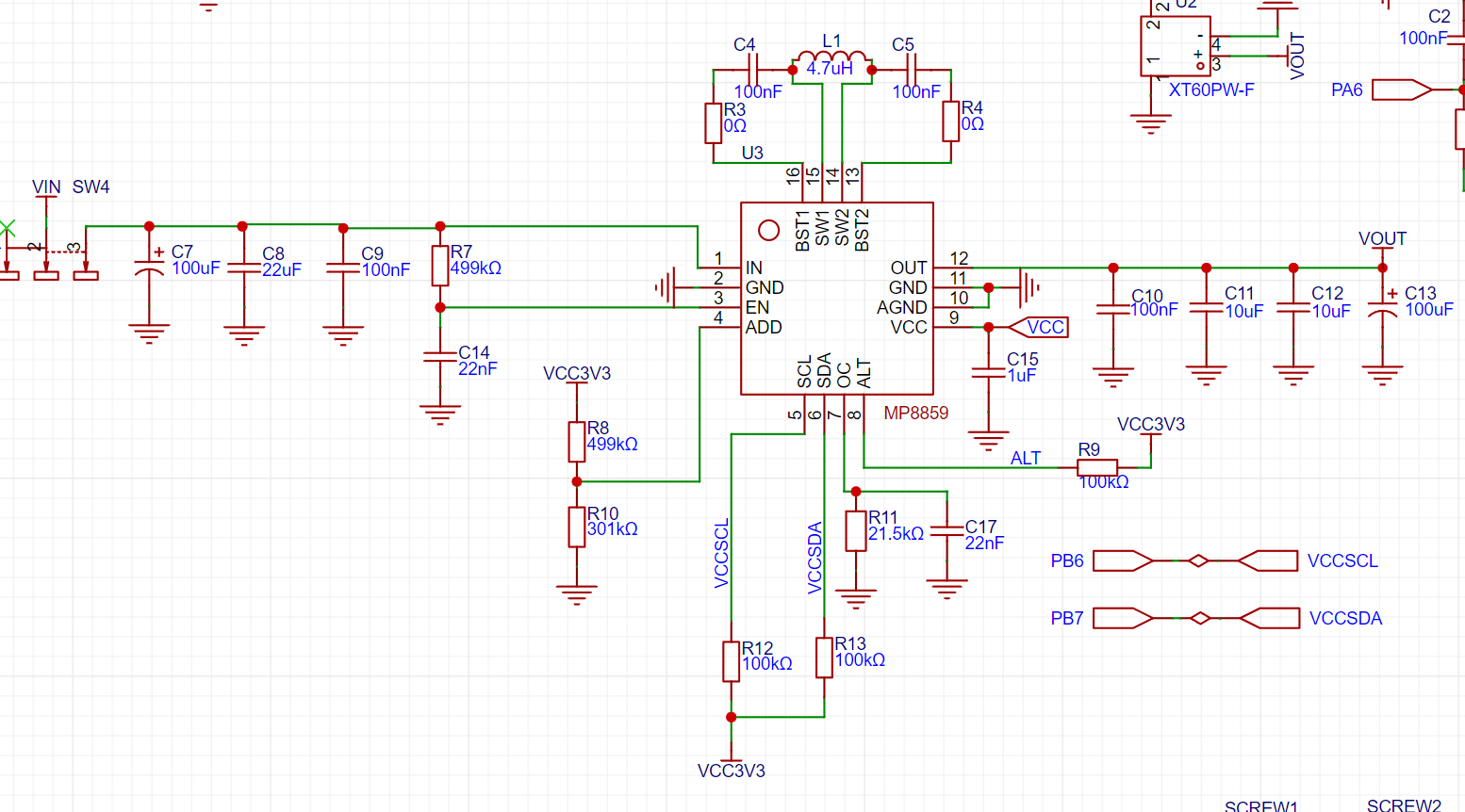

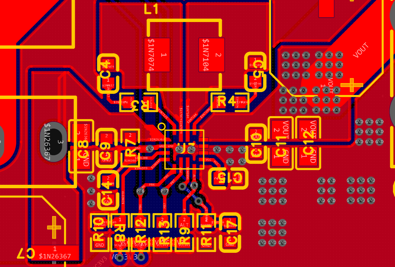

输入电压12V时,EN端电阻使用推荐值499kΩ,输出电压为零,MP8859不工作。
更换为100kΩ才能正常工作。
可以用万用表测下EN的电压值
