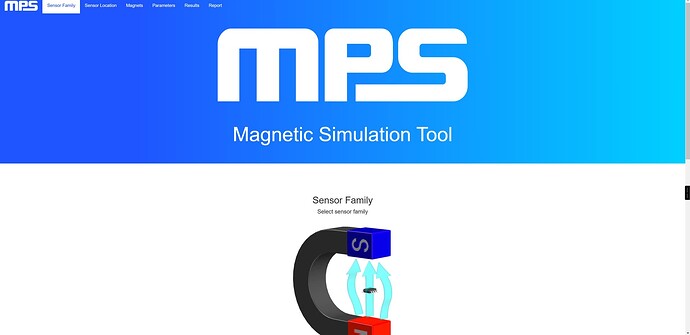

  • 磁钢设计工具 首先我们访问磁钢设计工具。
    在当前的工具页面选择不同的不同的传感器种类。我这里对 MagAlpha sensor系列的传感器进行仿真测试。

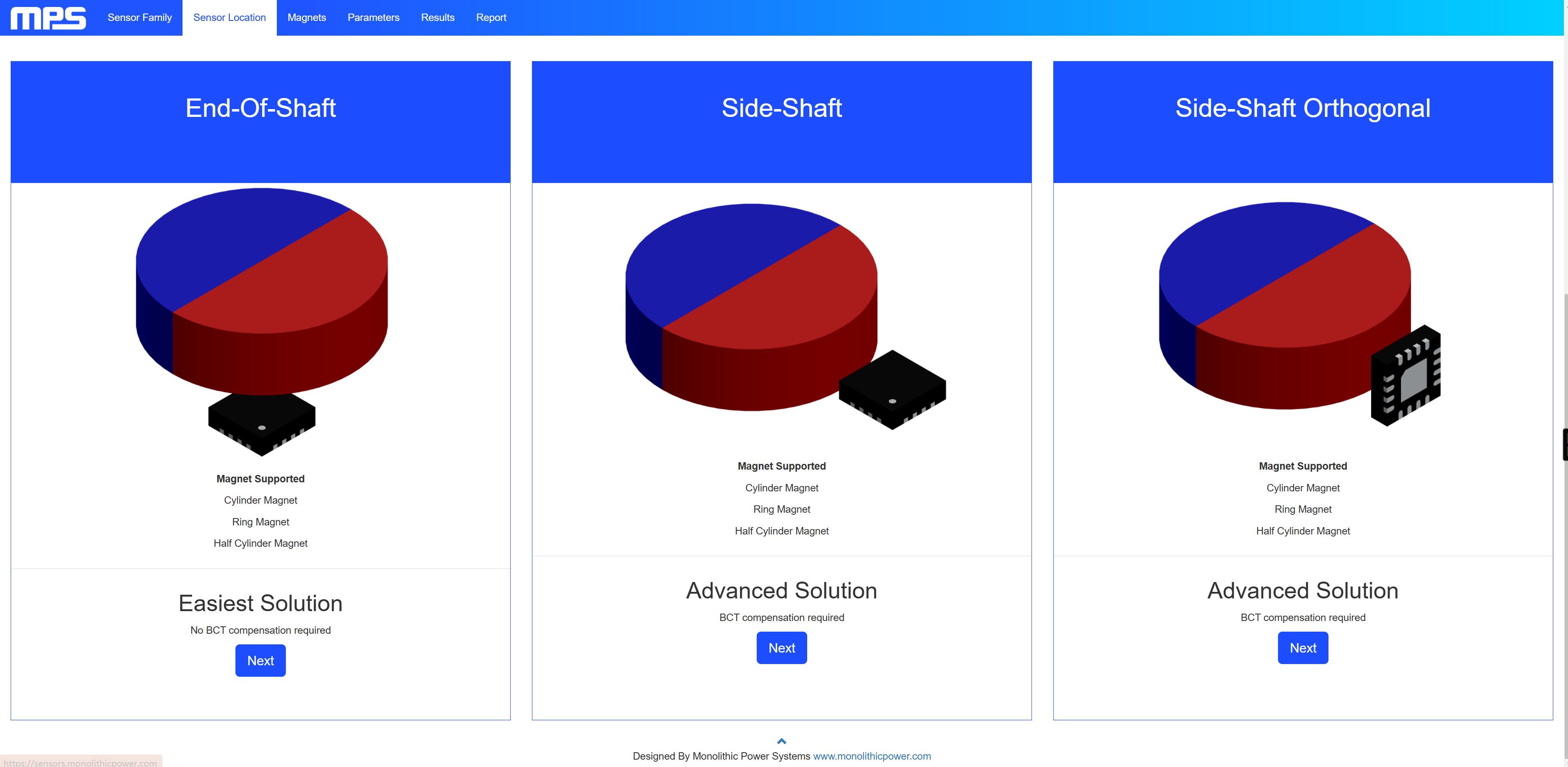

  • 选择不同的传感器安装路径
这里选择第一种,即基本的解决方案。 这种方案的芯片位置是置于磁钢的正下方。即如果电机的磁场是如第一种所示的话,芯片安装在电机的正下方。

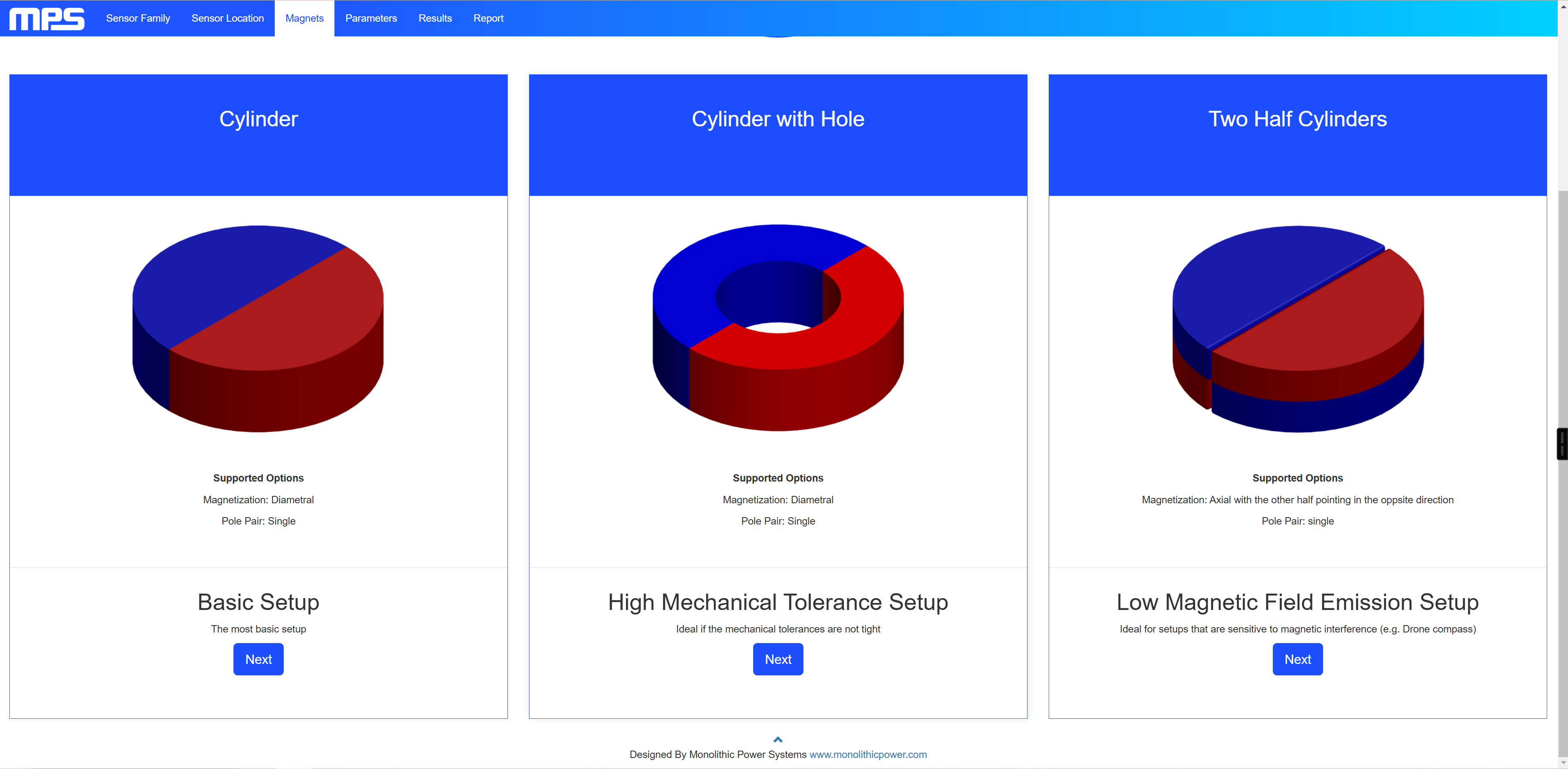

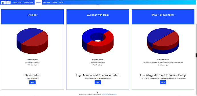

  • 选择磁钢的具体类型
这里一共是三种磁钢的类型,第一种为上下对称的磁钢。 第二种为上下对称但是中间圆形留孔的磁钢,第三种为上下对称中间一分为二上下相反的磁钢。 用户可以在这里选择自己电机对应的磁钢类型。

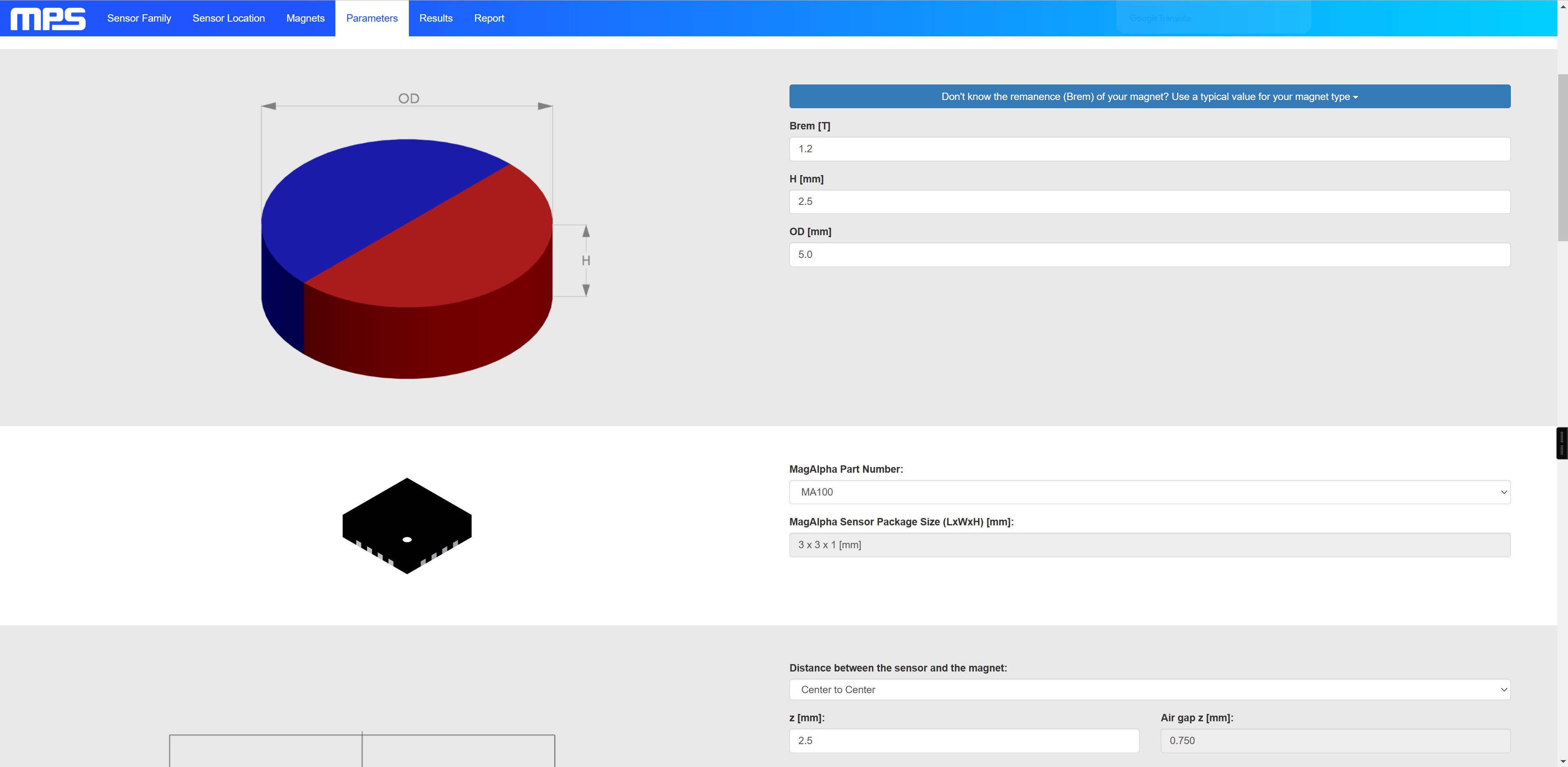

  • 修改对应的模拟参数
之后我们便可以在这个页面上来根据自己的磁钢的信息来自定义修改参数和对应的MPS芯片。用于生成精准的报告信息。

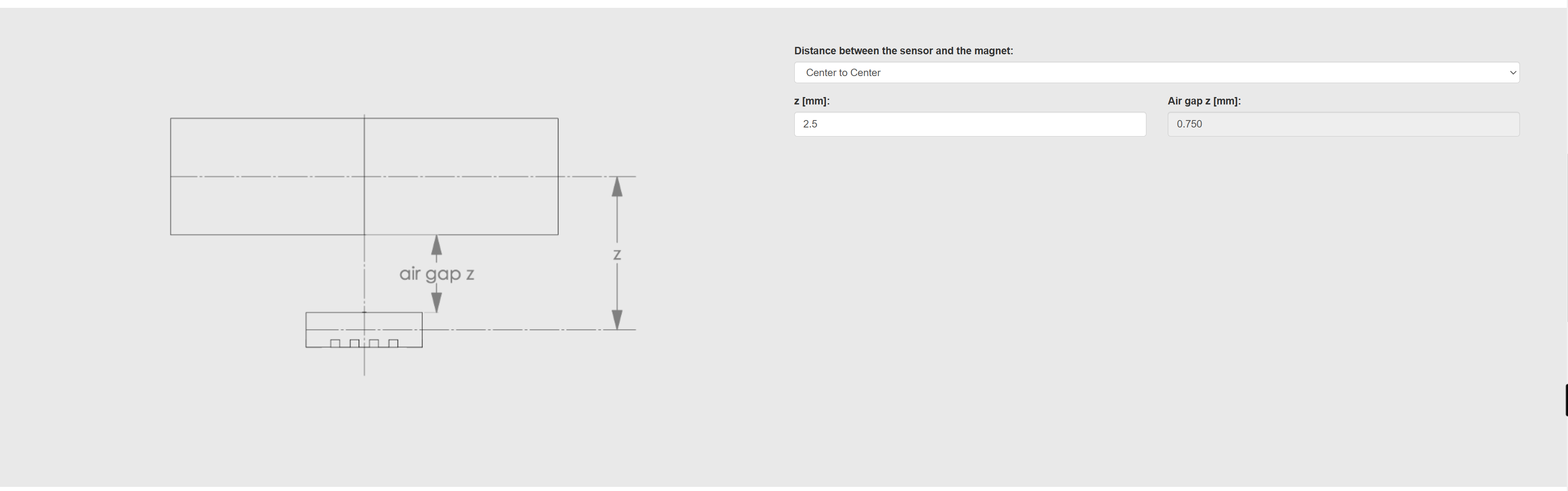

举例:传感器到磁钢的距离信息配置

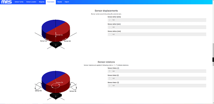

举例,传感器的偏移和旋转

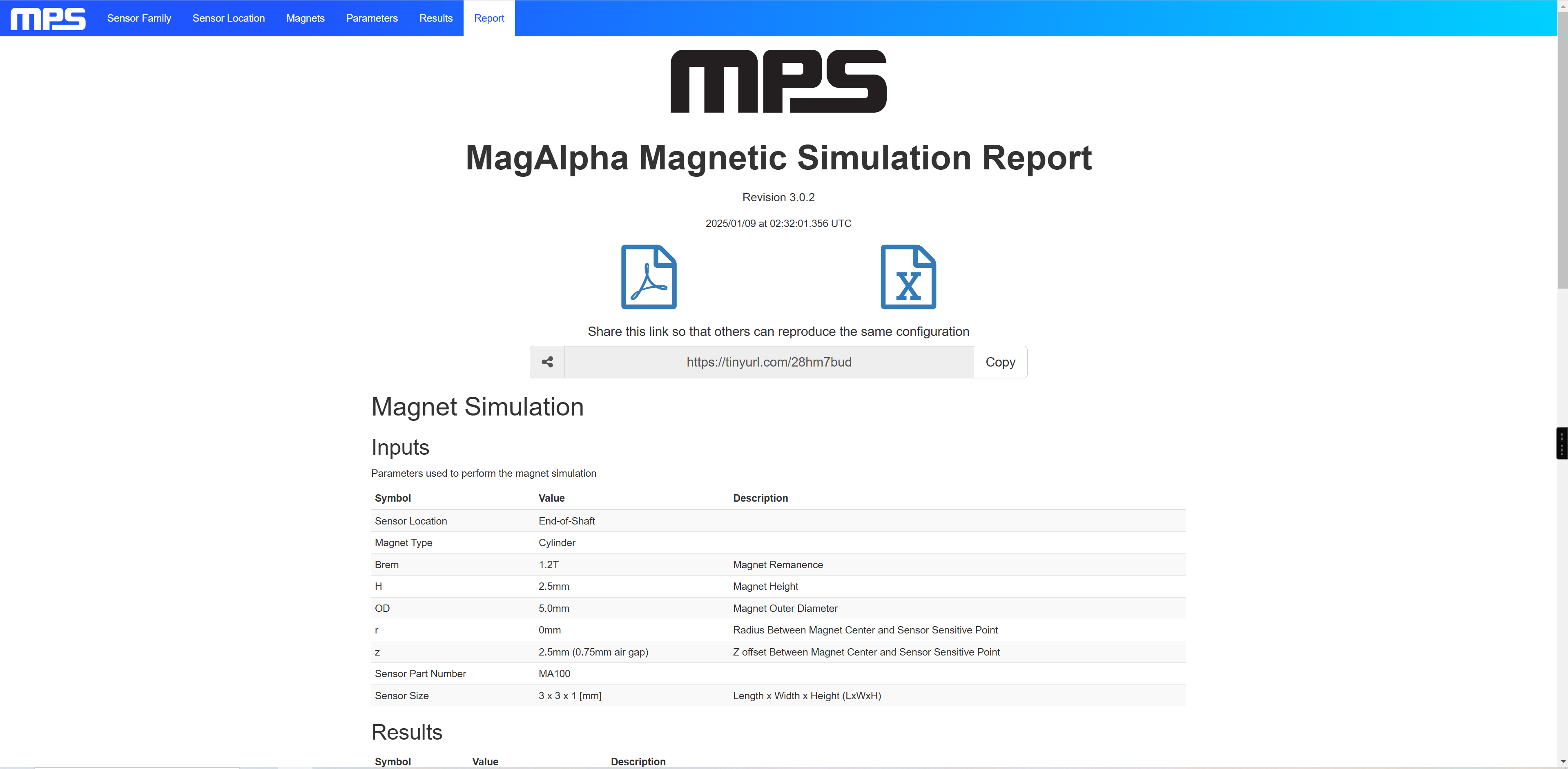

如果参数无误的话我们便可以点击生成报告信息
  • 生成报告信息
之后我们便可以在报告信息这个页面详细的查看计算的结果和模拟参数等,也可以下载为pdf或者excel在实际中辅助工程师进行设计开发。
