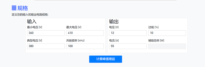

在工具的主页界面具有具体的使用教程。 工程师可以根据自己需要的输入和输出参数在下述的计算框中进行输入。
在实际的输入和输出都已经确定的时候便可以来计算实际的最大峰值增益,以及对应的增益响应。

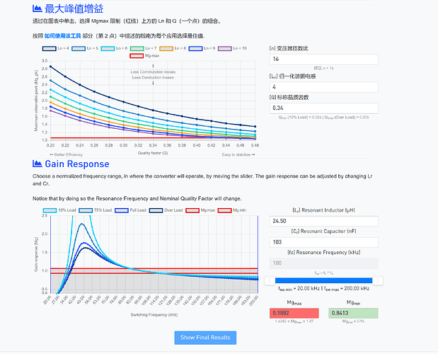

第一个图标的横轴为:标称品质因数,表示谐振网络的能量损耗情况。Q值越小,损耗越低,但稳定性较差;Q值越大,稳定性提高,但效率降低。
纵轴为: 最大峰值增益,用于衡量变换器输出的增益能力。增益越高,表示输出电压相对于输入电压的提升越大。
Ln 曲线 (Ln = 4 到 10)为: 每条曲线表示不同归一化谐振电感 (Ln) 值下的性能。Ln值越高,代表谐振腔的设计更加倾向于低损耗。
红线 (Mg max为: 表示设计中可以达到的最大增益限制,确保设计符合效率与稳定性的要求。
用户可以在第一个线图的任意一点进行点击从而来查看实际当前点位的增益响应。 在第二个图标中展示。
