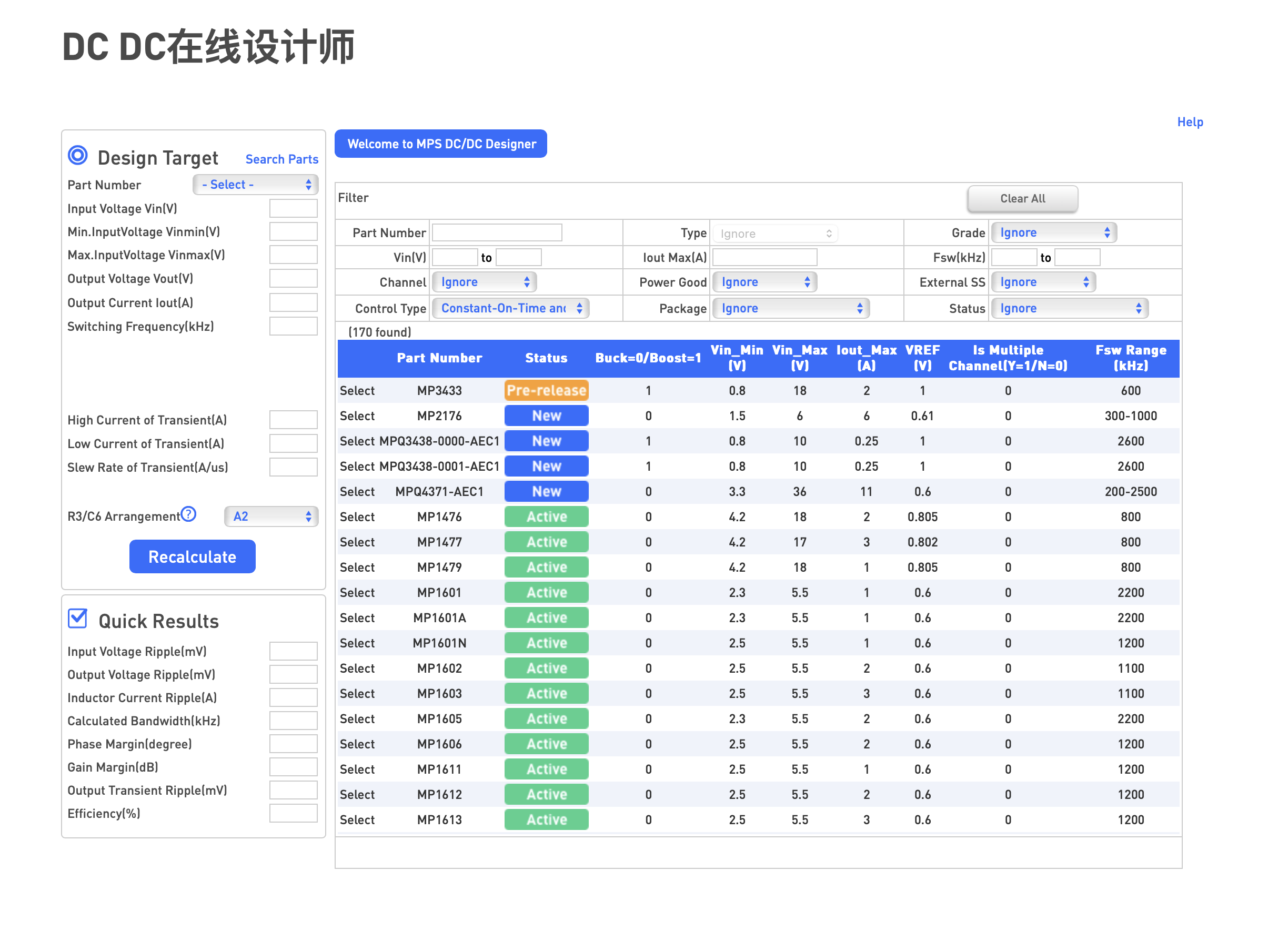

1.首先打开DC-DC在线设计师工具:链接:DC DC在线设计师 - 设计工具 - 设计

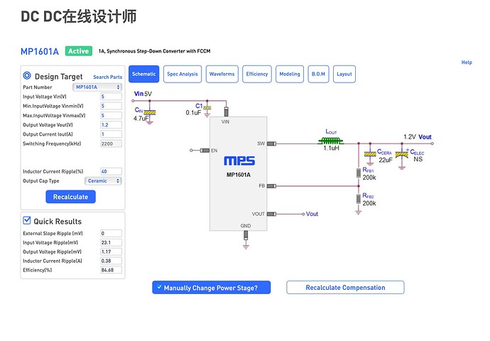

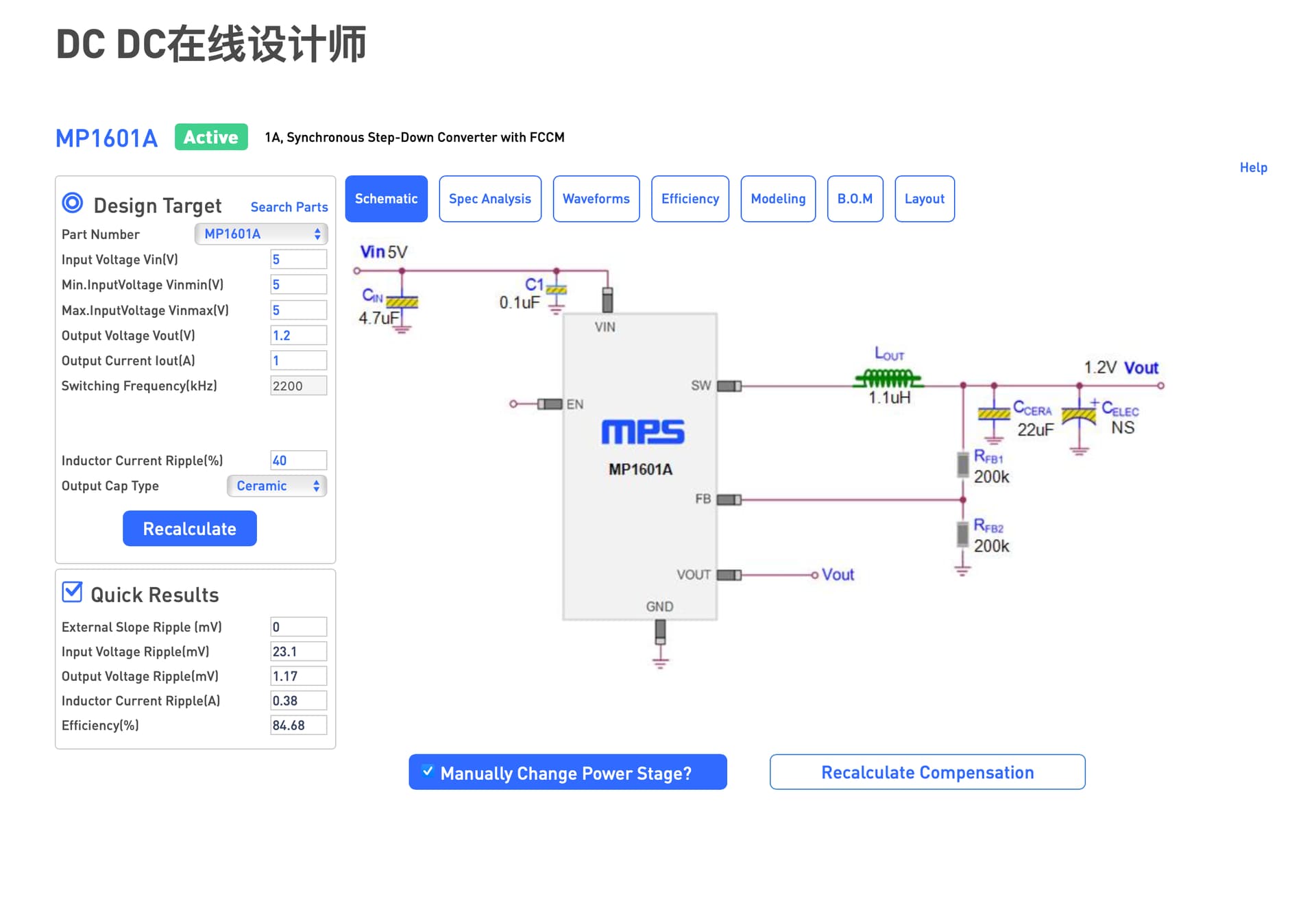

2.打开后可以看到,可以设置输入各种参数,我先选择了需要的芯片型号。我这次用的是MP1601A,选好后,工具自动就给我整出了一堆参数和原理图,这一步直接省去了我好多麻烦,感觉就像有人帮我提前做好了准备工作。

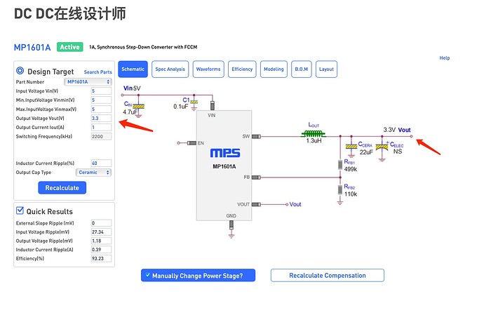

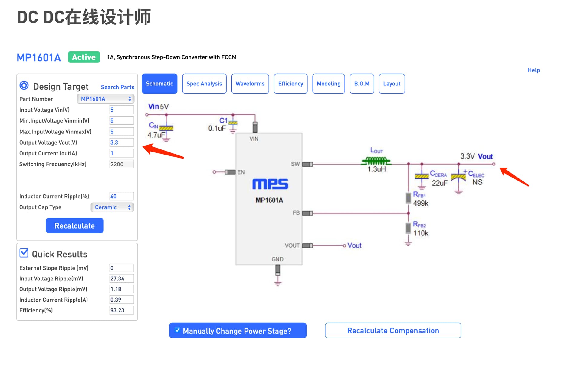

3.我改了改输出电压,比如改成3.3V。回车后,结果原理图里的电感、分压电阻啥的都自动跟着变了,根本不用我自己算,这可太省心了,感觉就像有位高手在旁边帮我调参数
4 在上面按钮中,还有提供了B.O.M和Layout等选择,大大的节省了很多时间
