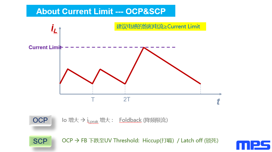

OCP保护一般是负载电流过大,触发电流限发生过流保护,保护机制为降频限流Foldback,此时可以维持限功率输出。
SCP保护需要同时满足两个条件:
(1)IL电感电流触碰current limit;
(2)FB电压下跌至UV阈值。
SCP的保护机制为打嗝Hiccup或锁死Latch off,此时不能维持输出。
如下图,一般建议电感电流的饱和电流要大于芯片的current limit,以免电感发生失效(电感短路),从而导致芯片OCP/SCP保护失效。
