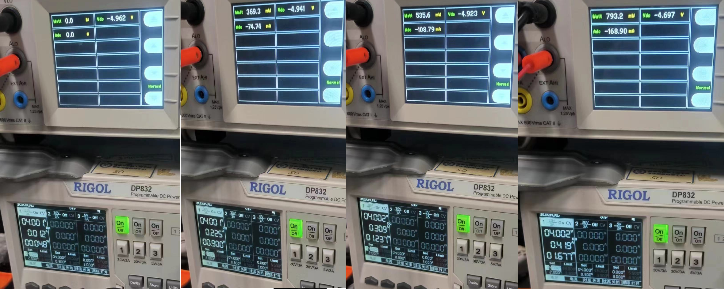

供电侧通过读取DP832回显结果得知器件功耗,输出侧使用变阻器+PA1000测量器件输出功率
测试图片可以看下附链接。
效率基本是在45%左右,VIN=5V下测试的效率也不会有太大变化。
像常用的SIP封装的器件(如B0505系列),效率可达到约80%。MIE1W0505的效率低于SIP隔离电源,同等负载下发热也会严重一些。但其体积显著小于SIP电源,十分适合于在狭小空间内驱动较轻的负载。

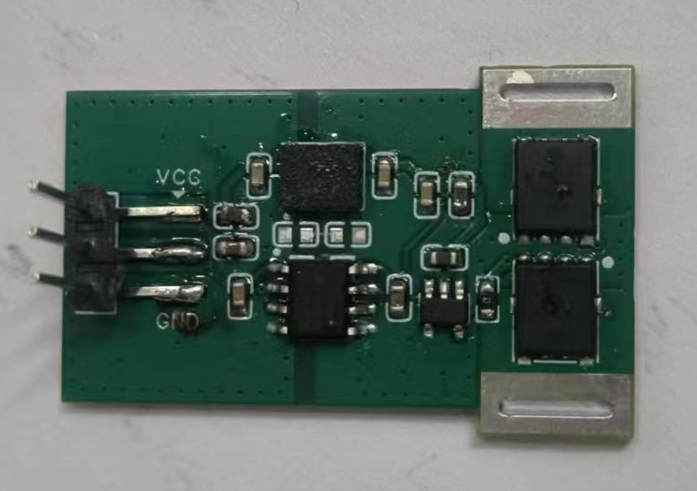

隔离电源有很多应用场合,下面附一个隔离双向背靠背开关的应用。
MIE1W0505BGLVH 可以驱动数字隔离器的副侧和栅极驱动,完成频率高于100KHz的开关动作。
效率测试:https://p.sda1.dev/21/b4111445178d10d418a3c47fbac42950/测试结果.png
背靠背开关应用:https://p.sda1.dev/21/777cfe6001e1fe96395ddfcd2799c2c1/实物.png
