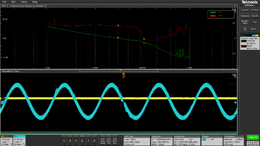

最近在使用MPQ8633进行了bode图的实测,测试的波形如下,波形和相位裕量符合常规

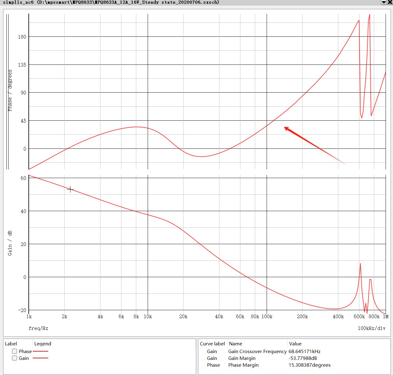

但是和MPS SMART仿真出来的PM波形完全不同,仿真源文件是MPS SMART自带的,波形如下,
这PM波形趋势不太对,请教下是那里的原因
实测的bode图如下,PM波形与仿真波形趋势完全相反,实测的这个波形应该才是正确的

你好,是否有更清晰的实测结果?可以确认一下仿真模型与实测板上的参数选择是否一致。
