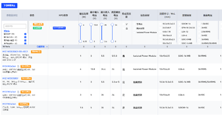

Q:常用 DC 隔离电源有哪些?具体都有哪些型号及特点?电源的功率大小范围是多少?
A:MPS 常用 DC 隔离电源及功率大小如下图所示,具体型号如:MPQ18913(30V LLC变压器驱动器)、MIE1W0505BGLVH(5V转5V隔离电源模块)、MP4583(100V, 超低IQ & 高效率同步Buck转换器)、MP8017(IEEE802.3af PoE PD方案)等。

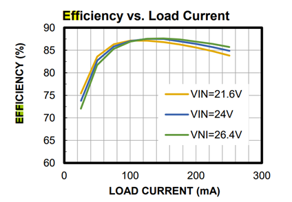

Q :转换效率多高?
A :不同的应用规格对应效率也有所不同,可参考如下 MPQ18913的效率曲线:

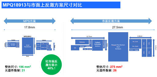

Q :LLC 变压器驱动芯片有什么优势?
A :LLC 谐振变换器因其独特的设计,可以实现高功率密度,这意味着在相同功率输出的情况下,LLC 变压器驱动芯片可以设计得更小巧,EMI 也更好。
