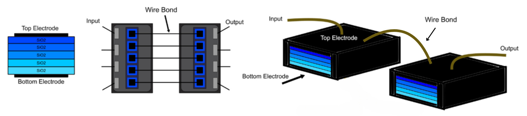

数字隔离器是一种电子元器件,它可以在两个电路系统之间提供电气隔离,同时又允许数字信号在电路之间传递。通过磁耦合或容性耦合,数字隔离器无需直接电气连接即可跨越绝缘层势垒进行数据传输。
数字隔离器通常用于需要电气隔离以保护敏感电路免受高压、噪声或其他危害的应用。它们可用于电源、电机控制、医疗设备、工业自动化以及其他安全性和可靠性攸关的应用。图 1 显示了容性隔离的示意图。
图1: 容性隔离示意图
