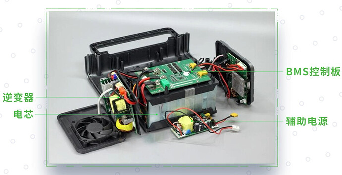

  • 户外便携储能:户外便携电源通常采用3-13s中小容量三元锂电芯。电压通常在12-48V,容量为几百瓦时到几千瓦时。户外便携储能的电池包主要包括电芯,逆变器,BMS控制板,辅助电源等部分。跟低压家庭储能类似,电芯的状态采集,均衡,故障判断,充放电开关控制等功能均在BMS控制板上实现。
图2: 户外便携储能的电池包
