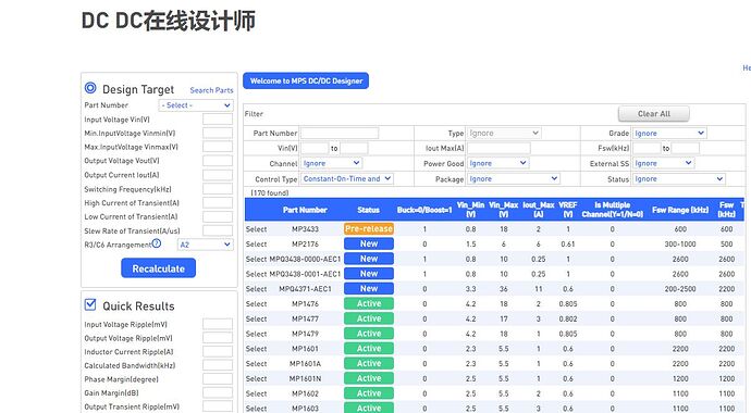

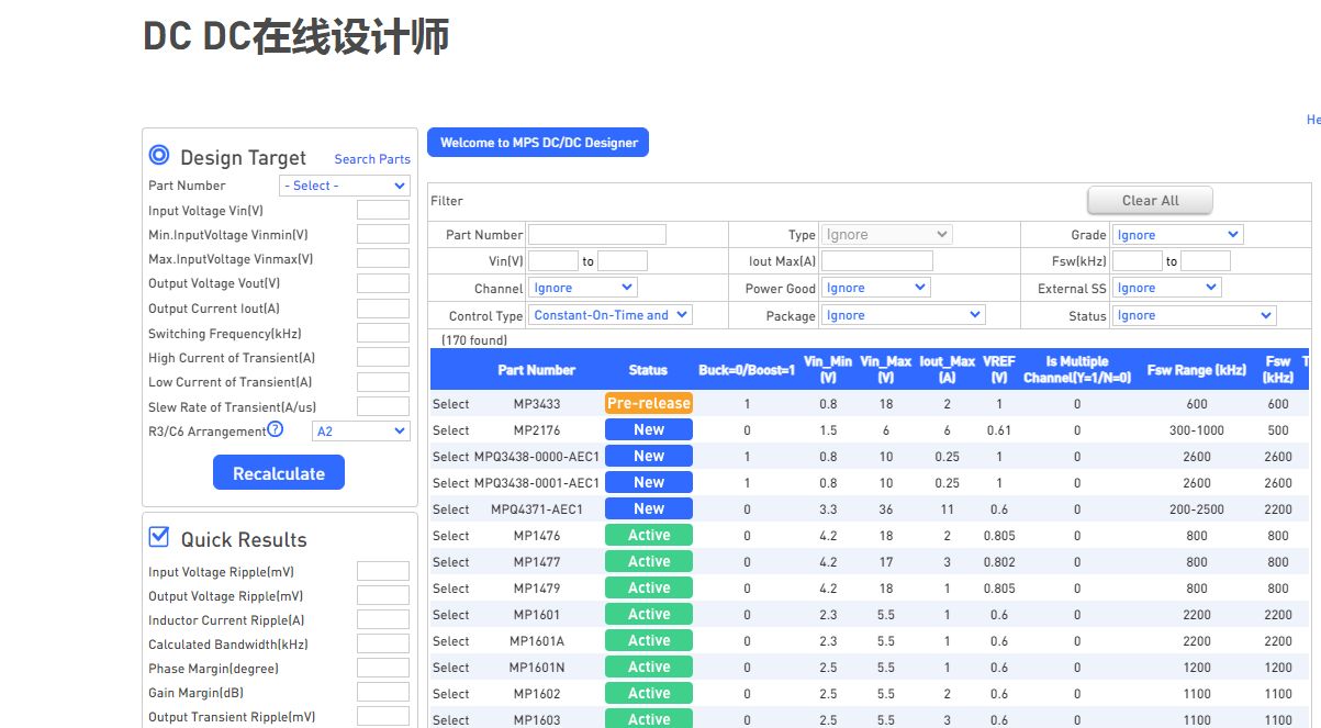

1.下面是MPS在线设计工具,登录个人账号可在官网找到DCDC在线设计师这个板块,即可看到其界面如下

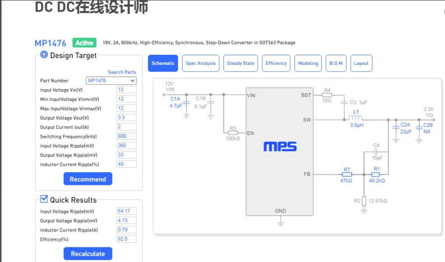

2.打开后,可以在左上角的Part Number下拉按钮里面选择所用的物料型号,我个人选择型号为MP1476,此时右侧对应的显示出其对应的参数,包含原理图,BOM,PCB LAYOUT参考设计,效率曲线图,参数值等相关参数

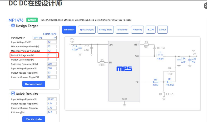

3.我实际使用时,需要5V电压输出,可在左侧选项中选择5V输出,得到的原理图显示如下:
此时可在右侧BOM,效率曲线图中查看所需要的参数
也可以在左侧调节自己想要的其它参数,如想得到3.3V输出,此时选择3.3V输出,得到的原理图显示如下:
左侧的调节框包含内容比较丰富,可细细研究,右侧的窗口也都是大家所需要的内容。一份不错的在线设计工具,工程师们在实际工作中可充分利用这款工具。
