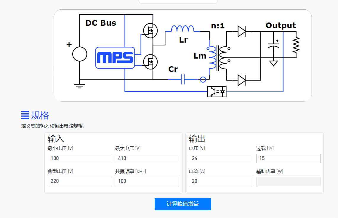

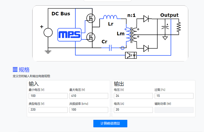

1.输入设计规格
在工具中输入以下设计参数:
输入电压范围:直流母线电压范围(100-410V )。
输出电压:24V。
输出电流:20A。
输出功率:24V × 20A = 480W。
开关频率范围:根据需求设置(如50kHz-150kHz)。
谐振频率:工具会根据输入参数自动计算。

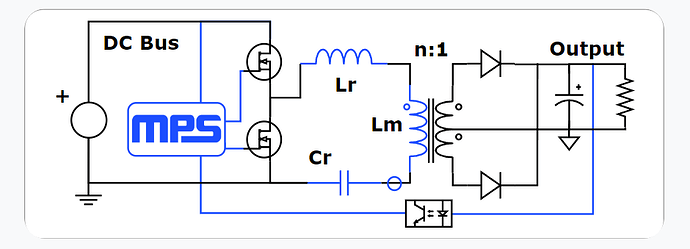

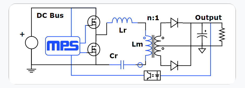

  1. 拓扑结构
    LLC谐振半桥或全桥拓扑(通常半桥适用于中低功率,全桥适用于高功率)。
对于480W的设计,半桥拓扑通常足够。

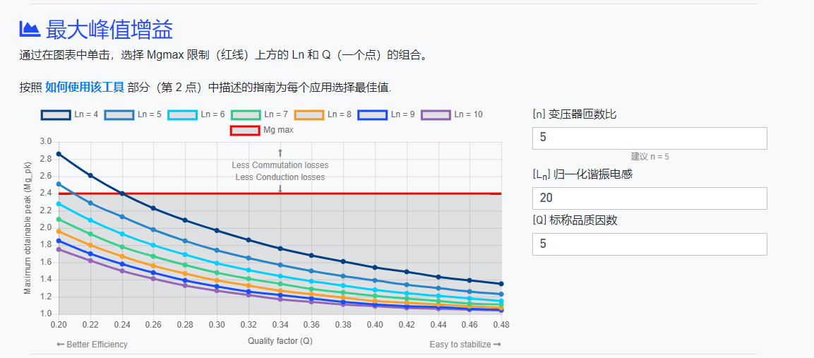

3.最大增益图

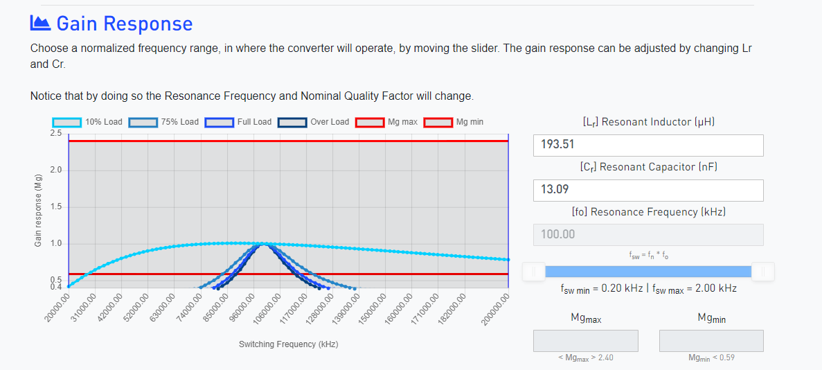

4.响应

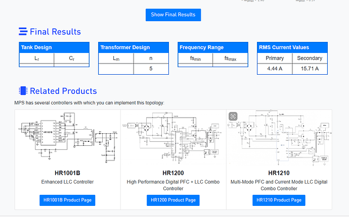

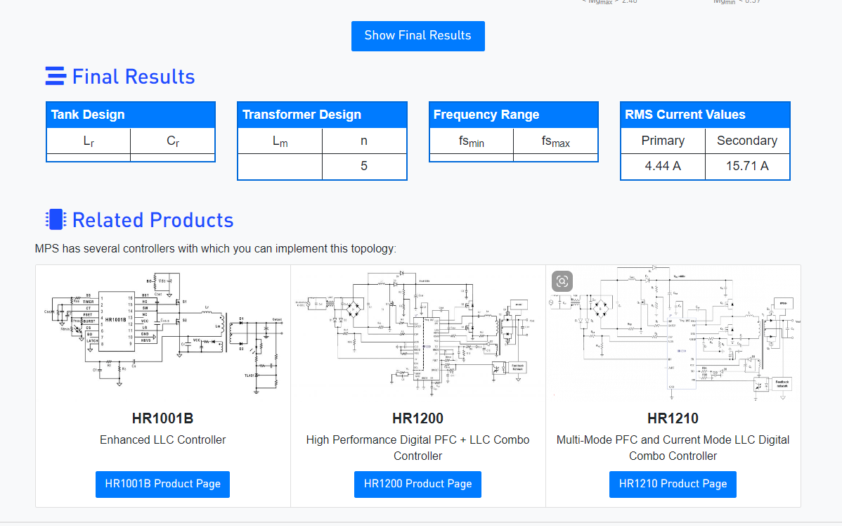

5.显示设计结果图:
